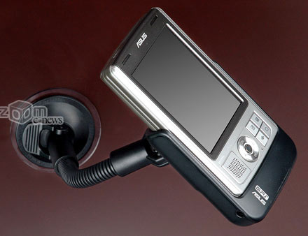

ок..спс...и еще вопрос...хочу на оптекатель на присоске прилепить мобилку , не слетит ли она на кочках ?
ставят же люди гпс ...
СообщениеДобавлено: 19 Апрель 2009 0:52    Заголовок сообщения: Ответить с цитатой
ставят, но не на присоске

я имел ввиду такую штуку
вот
 Размер файла:  23.36 KB
 Просмотрено:  295 раз(а)
СообщениеДобавлено: 19 Апрель 2009 1:04    Заголовок сообщения: Ответить с цитатой
Ну поставь - заодно и опробуешь image020 Только чем-нить для страховки ещё закрепи. Это если коммуникаторов у тебя не ящег большущий дома))

СообщениеДобавлено: 19 Апрель 2009 1:06    Заголовок сообщения: Ответить с цитатой
Поидее в машине такая хрень держит на отлично...
но мне кажется лучше чёнить другое придумать!!
СообщениеДобавлено: 19 Апрель 2009 1:09    Заголовок сообщения: Ответить с цитатой
В машине такая штука закрепляется на, можно сказать, идеально ровную поверхность - на стекло, а не на дохлый пластег (балу - обидеть не хотел - просто констатацЫя факта) Да и трясёт в машинах обычно поменьше, чем на жОсткой подвеске спортА..
СообщениеДобавлено: 19 Апрель 2009 1:17    Заголовок сообщения: Ответить с цитатой
никаких идей нет как иначе прикрепить ?

СообщениеДобавлено: 19 Апрель 2009 1:21    Заголовок сообщения: Ответить с цитатой
+1
Можно чёнить придумать.. надо на месте посмотреть чо как.
СообщениеДобавлено: 19 Апрель 2009 9:07    Заголовок сообщения: Ответить с цитатой
Зачем тебе это надо? Либо сумку можно на бак, и в неё положить, либо в кармане. Это в машине можно закрепить как-нить - упадёт, так не потеряется))) А на моте сразу на землю.
да уж понял...придумаем что-нить )
