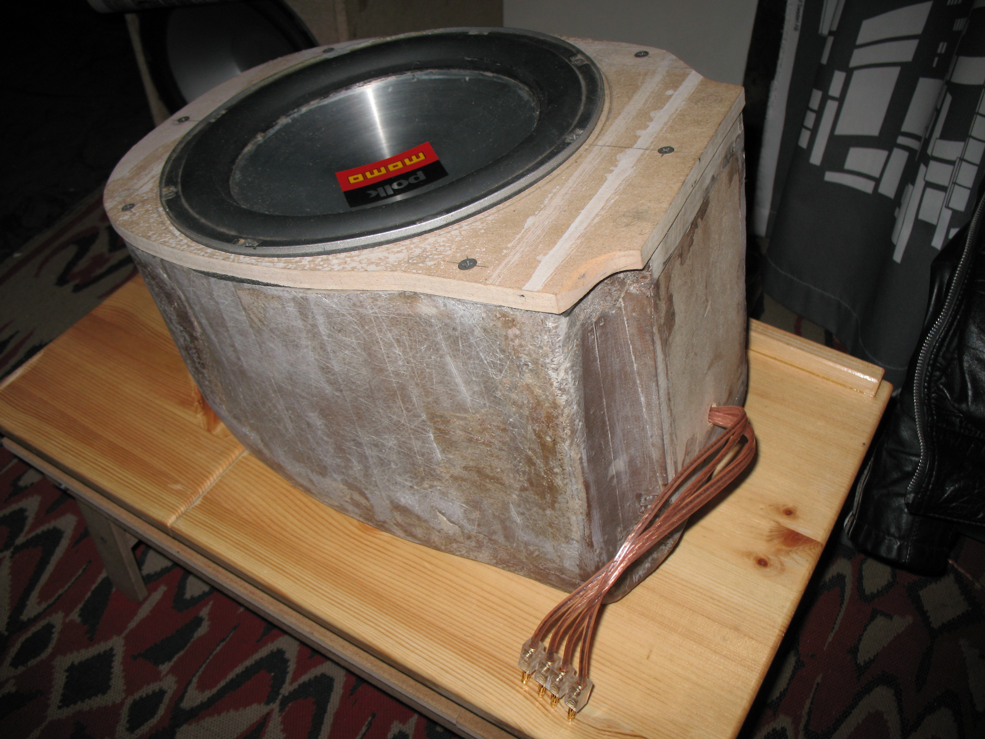

СообщениеДобавлено: 20 Июнь 2010 1:41    Заголовок сообщения: Ответить с цитатой
Вот сделал съёмный сабвуфер.
Добавлено спустя 1 минуту 18 секунд:
под жопу
 Размер файла:  1.67 MB
