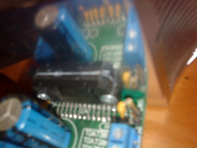

У меня вопрос созрел:как к мастеркитовскому усилку радиатор прикрепить(что,куда и как)
СообщениеДобавлено: 02 Август 2009 16:06    Заголовок сообщения: Ответить с цитатой
В радиаторе сверлишь дырочки, нарезаешь резьбу (3мм), и винтиками прикручиваешь. У микросхемы два уха есть. Желательно мазнуть термопастойimage020

СообщениеДобавлено: 02 Август 2009 17:02    Заголовок сообщения: Ответить с цитатой
А готовые радики есть?!И если можна кинь фотки как у тебя.
СообщениеДобавлено: 06 Август 2009 8:33    Заголовок сообщения: Ответить с цитатой
Имеешь в виду с дырочками?image020 неа, самому по месту придетсяimage020

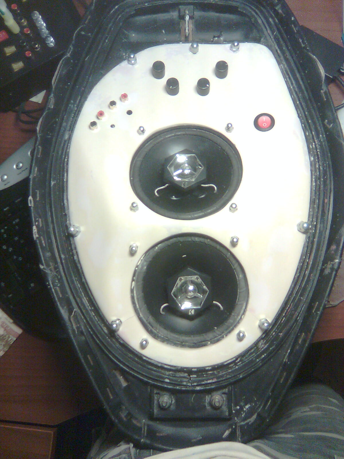

Как показала практика мощность ет не единственное от чего громкость зависит... во многом зависит от правильной установки самих динамиков... к примеру если купишь компьютерные колонки, раздербанишь их и установишь динамики в корпус скутера без соответствующего закрытого корпуса "играть" не будет...
лично я после некоторых эксперементов сделал вот что: купил 2 автомобильных пищалки(http://spb.mvideo.ru/products/253024.html) + вот такой наборчик динамиков(http://spb.mvideo.ru/products/275595.html) ну и усилок у меня был с машины мистери двухканальный 2 по "70"ватт типа но там дай бог 30 то будет... твитеры запихнул поб стеклышко на руле(то которое ветро-защита, не приборка), пару 13 в крышку унитаза + 6"*9" в кофр) играло достойно вложений) динамики спецов такие дешевые брал потому как они слабенькие и усилок их легко качает) да забыл сказать что после 40 минут прослушивания приходится заводится с кика)
вот фото того что под сидушкой... щас поисчу то что под стеклом...

Я их из их корпусов не вынимал,а просто кинул проводки с усилка на + и -

не ну я как пример если взять более габаритные колоночки от компьютерной АС то их врятли в таком виде встроить получится) где-то было фото как какой-то человек прикрутил скотчем микролабы SOLO-2 к моторахе) смотрелось по злому)
Вот в первой фразе вроде начал правильно писать,я уж обрадовался,а дальше такую хню понёс..
Вот скажи,ты на ходу это дело слушаешь?
Если нет,то 0валы и пищи нафиг ненужны,только энергию лишнюю жрут.О качестве компонентов я вообще молчу.
Во вторых:каким макаром ты подключил всё это дело к 2Х канальному усю?Всё параллельно что-ли?А колоночки то у тебя сколько сопротивлением?
Учи матчасть.
Дальше-про акустическое оформление слышал?Овалам твоим как минимум литров 40 надо если их в ящик пихать.Да и не нужны они ни в машине ни в скутере.
Про слушанье этого на ходу я вобще молчу....Лично у меня на жопе ушей нету.
Итого потратил ты не считая уся,проводов,межблочника,примерно 1500-2000р.
За эти деньги можно взять бюджетную компонентную акустику под ЗЯ и сделать примерно то-же,что у товарища на априлии.Ну или если на месте слушать-в унитаз.
Бред полный!
