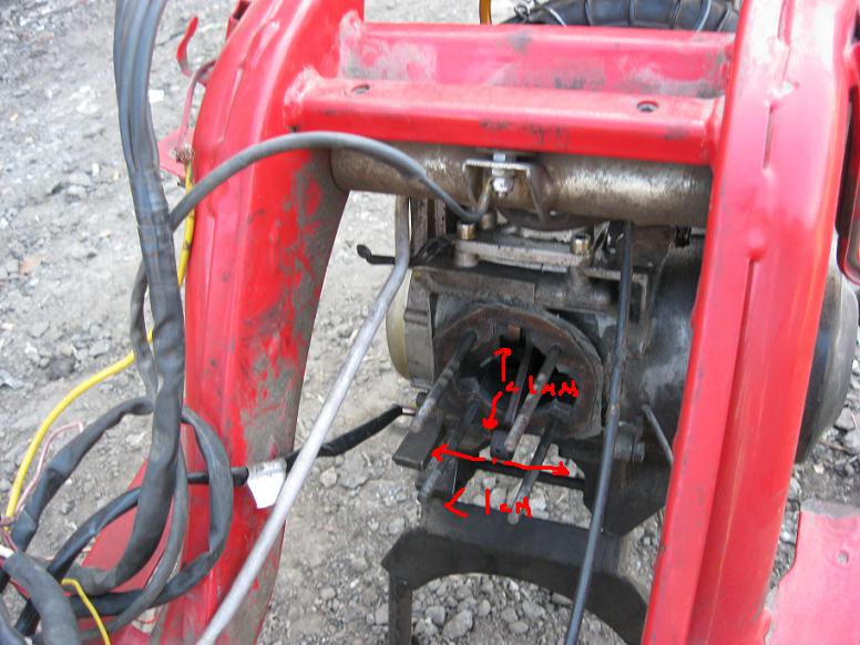

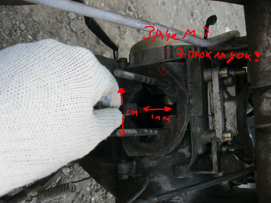

СообщениеДобавлено: 09 Май 2011 10:17    Заголовок сообщения: Ответить с цитатой
Вот примерно так все выгледит(((
 Размер файла:  95.55 KB
 Просмотрено:  400 раз(а)
1см может чуть меньше, все направления указаны!
 Размер файла:  87.79 KB
 Просмотрено:  383 раз(а)

СообщениеДобавлено: 09 Май 2011 10:41    Заголовок сообщения: Ответить с цитатой
ремонт неизбежен..

СообщениеДобавлено: 09 Май 2011 11:25    Заголовок сообщения: Ответить с цитатой
а зачем там подложенно 7 прокладок? кто знает для чего они?
Не летай быстрей чем твой ангел-хранитель.
ОСАГО, КАСКО, Green Card 89502241504 Саша.
СообщениеДобавлено: 09 Май 2011 11:41    Заголовок сообщения: Ответить с цитатой
Осмелюсь предположить, что поршень был не родной, и при работе упирался в крышку. Вот и подложили кучу прокладок, чтоб не бился при работе (наколхозили короче)

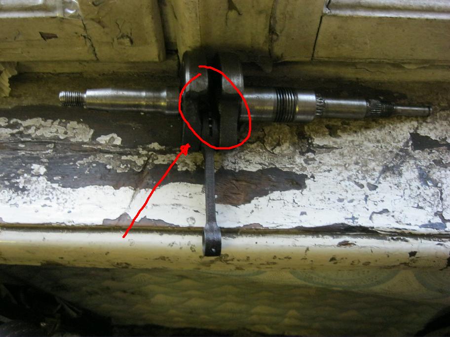

СообщениеДобавлено: 09 Май 2011 13:42    Заголовок сообщения: Ответить с цитатой
Снял колено, а ведь это все как то и собирать надо! :cranky: За ссылку спасибо подумаю. Подскажите требуется замена всего колена или можно заменить только шатун? Пытаюсь найти наиболее бюджетный вариант так как ремонт еще предстоит а бюджет не резиновый.
