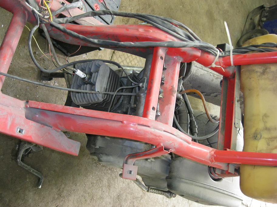

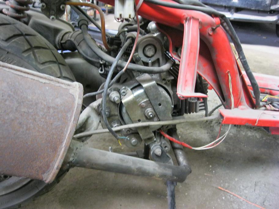

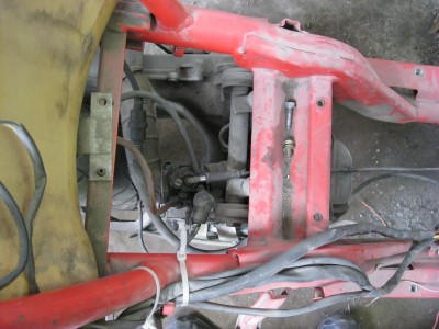

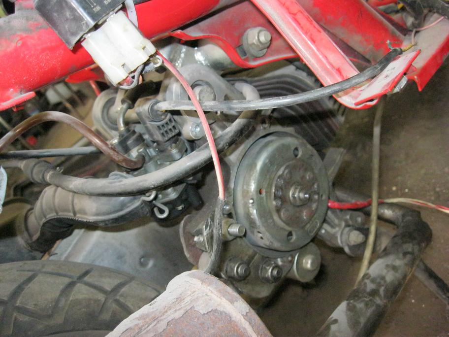

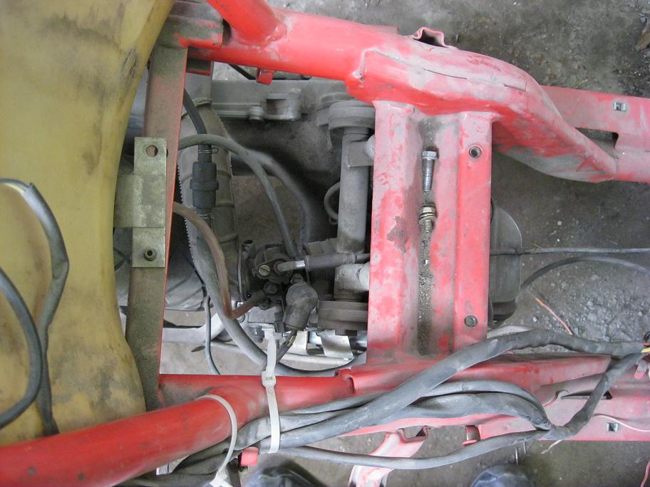

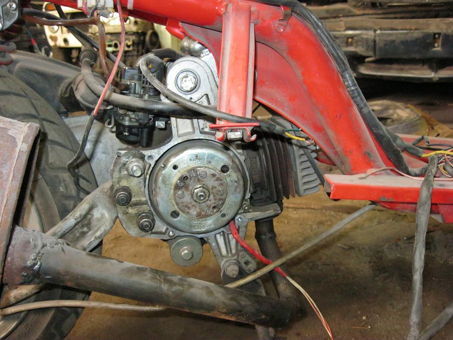

Вот со слов "Дяди Васи" я понял что требуется Комутатор и катушка зажигания, еще крыльчатка и кожух на неё!
Добавлено спустя 17 минут 5 секунд:
Я так понял что это морини?! Следовательно стоит смотреть в сторону сузуки?

на формулах вобще итальянское зажигание,но если переделывать то от сепии сюда пойдёт...фотку комута бы
