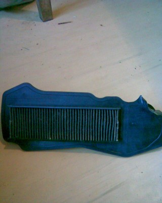

Где найти информацию по 4Т ?
За сезон потерял мощность, скорость, заброс масла в воздушный фильтр,периодически наблюдается проскальзывание ремня вариатора при движении с места (ремень 17,9) Help!

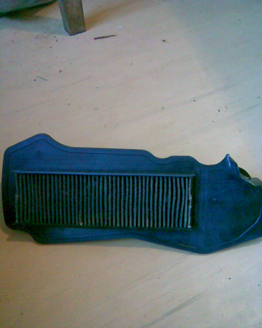

Просто, то просто но когда все это видишь впервые...Воздушный фильтр бумажная гармошка (а не поролоновый) в масле, которое еще и в кожух натекает...

через сапун скорее всего масло попадает в фильтр... а то что бумага в масле это плохо....

а как определить, откуда масло гонит? и что с этим фильтром можно сделать...

в этом варианте изображения видно что масло из карбюратора, и фильтр надо менять

а откуда инфа про масло из карба?! где в нём масло? это,как я понимаю, через сапун закидывает в аирбокс, т.к. трубка сапуна приходит именно туда. проверить легко- сдёрнуть эту самую трубку, завести мотор и погазовать, если будут вылетать капли, то значит дело в кольцах- дибо залегли, либо могло компрессионное сломаться, но скорее первое- человек,судя по всему, масло ни разу не менял. зазоры клапанов тут кстати тоже ни к чему- на масло не влияют

из сапуна масло тоже валило ,но меньше,если судить по цветам фильтра.Но из карбюратора больше.Маслосъемные кольца устали и пропускают масло в голову.
