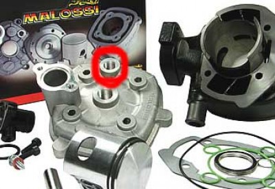

СообщениеДобавлено: 18 Март 2009 21:25    Заголовок сообщения: Ответить с цитатой
на первой похоже на термостат... могу ошибаться.
СообщениеДобавлено: 18 Март 2009 21:28    Заголовок сообщения: Ответить с цитатой
Место под датчик
 Размер файла:  43.75 KB
 Просмотрено:  289 раз(а)

СообщениеДобавлено: 18 Март 2009 21:53    Заголовок сообщения: Ответить с цитатой
Место под датчик
На фотке №7 я так понял он есть.
Другой вопрос, у инжекторов подключение датчика такоеже как и у карба?
СообщениеДобавлено: 18 Март 2009 22:31    Заголовок сообщения: Ответить с цитатой
а какая связь в методом наполнения цилиндра и измерением его температуры?
у тяж не Дитэч с прямым впрыском, где бошка цилиндра своя...
Добавлено спустя 3 минуты 51 секунду:
У тя же и инжектор и карб сейчас фигачат смесь в картер, апотом она по каналам в бошку.
Так что никакой связи в данном случае не вижу...
А не Малосси Спрот прото обязана быть дырка под датчик.
Другое дело, что родной датчик мог быть другой и в эту дырку не воткнулся. Тады наверно швах, и придется ставить отдельный девайс, потому как родная приборка рассчитана на родной же датчик.

Теперь ясно, а что можно из S6 поствить?
СообщениеДобавлено: 18 Март 2009 23:30    Заголовок сообщения: Ответить с цитатой
Да был вроде некий девайс - термомер цифровой от S6, гляди на скутер-атаке...
Но сначала глять чертежи на изипартс, как выглядит датчик температуры в оригинале на твой скут - если стандартный, то его и втемячить на твою бошку...
Ты не проверял? Может он у тя там и стоит? мож просто провода не подключены?
Добавлено спустя 1 минуту 34 секунды:
ааа.. ну у тя на 7-ой фотке заглушка вместо него 8\

СообщениеДобавлено: 18 Март 2009 23:37    Заголовок сообщения: Ответить с цитатой
Матом тут не ругаемся, кстати image020
СообщениеДобавлено: 18 Март 2009 23:39    Заголовок сообщения: Ответить с цитатой
вот так примерно выглядит стандартный, тока без провода
Добавлено спустя 2 минуты 5 секунд:
Ой Веталег прости прости прости image093 image093 image093
А вот собственно девайс от S6
