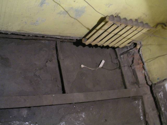

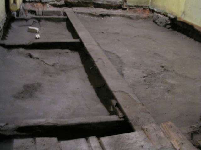

Собственно вот такое перекрытие на кухне.
Посередине стальной швеллер,слева просто доски в распор.Было засыпано шлаком и строительным мусором,сверху лежали лаги ни на что не прикреплённые а на них доски.
Думаю засыпать керамзитом до уровня швеллера и положить лаги а на них фанеру 20мм.
Вопрос как и к чему крепить лаги по краям?Как уменьшить количество керамзита?Быть может стоит изовер использовать?Или стоит вобще иначе делать?
Дом сталинка,послевоенный.
Заранее спасибо!

керамзит заипешся таскать. ставь регулируемые лаги типа наших
http://ekopol.ru/index.php?Content=68&Data=1102&menu=
под них ставишь любой утеплитель или например, крошку пенопласта. лаги крепятся к основанию и друг другу. на лаги чистовую доску (массивную) или если есть желание фанеру (непонятно зачем) и черновые доски (тоже непонятно зачем)/ все image002

или ваще ф кабана залить бетоном под завязку. сверху утеплитель, подложку, а дальше на выбор - плитку либо ламинат.

Бетоном нельзя-перекрытия хилые,основнойй несущий элемент это балка.
Регулируемые лаги это конечно гуд,но дороговато.
Проблема в том что сами лаги крепить то не к чему,только в одной точке на швеллер.
Может завязать их между собой снизу доской?Т.е. лаги поперёк балки а вдоль неё завязать досками или бруском.
Фанера сверху-это и есть черновой пол а на него уже что угодно,скорее ламинат или линоль.

Перекрытия выдержат, если заливать бетон в 2 приёма. В своё время дели хрущовку, там перекрытия были может даже хуже. Затем подложку из полимера вспененого и фанеру 8-ку, лучше 12 даже, но не обязательно. Далее саморезами вытягивать фанеру под уровень. Любви много, но результат отличный!

можно залить стяжку, только с керамзитом и под надо стелить плёнку чтоб потом у соседей внизу ремонт не делать.(плавали- знаем)
а для крепления лаг можно прибить брус к стенам по периметру...

К стенам брус я думаю херовато -дранка.А вот к балке деревянной на которой стена стоит наверно можно.Спасибо за идею

лаги кстати ставятся на башмаки а они крепятся или приклеиваются к основанию

Я бы посоветовал Брус к основанию стены по периметру. Саморезами, шпильками, сдюбелями или без по материалу основания смотря. Главное, чтобы горизонтальный периметр по уровню швеллера получить. Далее под брус раствор бетона. Не стяжку, а под брус, дабы упирался. Сверху лаги и фанеру. Между в углубления керамзит например или утеплитель-шумоизолятор какой-нить. Учти, что пол поднимется на 80мм где-то относительно уровня швеллера.
