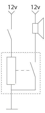

Я вообще нихрена не понимаю в электронике-вижу только, что реле на 12 Вольт. Скажите кто-нибудь просто на пальцах-что-куда подсоединять
СообщениеДобавлено: 18 Июль 2008 8:09    Заголовок сообщения: Ответить с цитатой
На контакты 85-86 подавать "+" (через кнопку сигнала) и "-" Это управляющий сигнал
Контакты 87 (88) и 30 - это силовая цепь. На 30 кидать плюсовой провод (качественный) от аккума, с предохранителем, а 87 или 88 соединять с потребителем (звуковым сигналом)
как-то так..
СообщениеДобавлено: 18 Июль 2008 8:39    Заголовок сообщения: Ответить с цитатой
кактотак
 Размер файла:  3.17 KB
 Просмотрено:  8008 раз(а)

кактотак
Пред забыл! и что-то не так... думаю....эээ... не не так! на скуте управлящий минус! И вообще не правильно!!!!!
а как правильно? что такое "управляющий минус"? Самому уже интересно...
Ганс
"Чужой среди своих" МТ
Сообщения: 901
Откуда: Авиагородок
СообщениеДобавлено: 20 Июль 2008 8:01    Заголовок сообщения: Ответить с цитатой
В моём мопеде кнопка сигнала запитана на минус и при нажатие на управляющем проводе (идущем к бибикалке, релюх в штатной проводке нет) появляется минус... Второй провод от бибикалки идёт на плюс от замка зажигания.
В МОЁМ случае для переделки под более мощные сигналы схема должна выглядить так:
Для тех у кого при нажатии на кнопку сигналов на управляющем проводе появляется плюс сейчас нарисую другую схемку под мощные сигналы... image004
Вот как-то так:
А лучше позвать в гости кого-то кто в этом разбирается, а то эксперемены методом тыка могут дорого стоить image142

E-Note извини, схемка твоя правильная, просто я забыл что питание на сигнал у всех по разному image004 , что и смутило меня!
