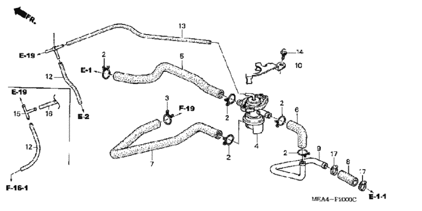

у меня тоже проблема,клапан(4) стучит под баком как дятел.что делать?вроде перестаёт после того как по шоссе проедешь км сто-стопятьдесят,а потом по городу покатаешь опять начинает.На втыксовском форуме прочитал,кроме совета удалить его нахуй со всеми трубочками ничего не нашел.что посоветуете,а то стучит он у левого ийца,очень напрягает ,сука.
