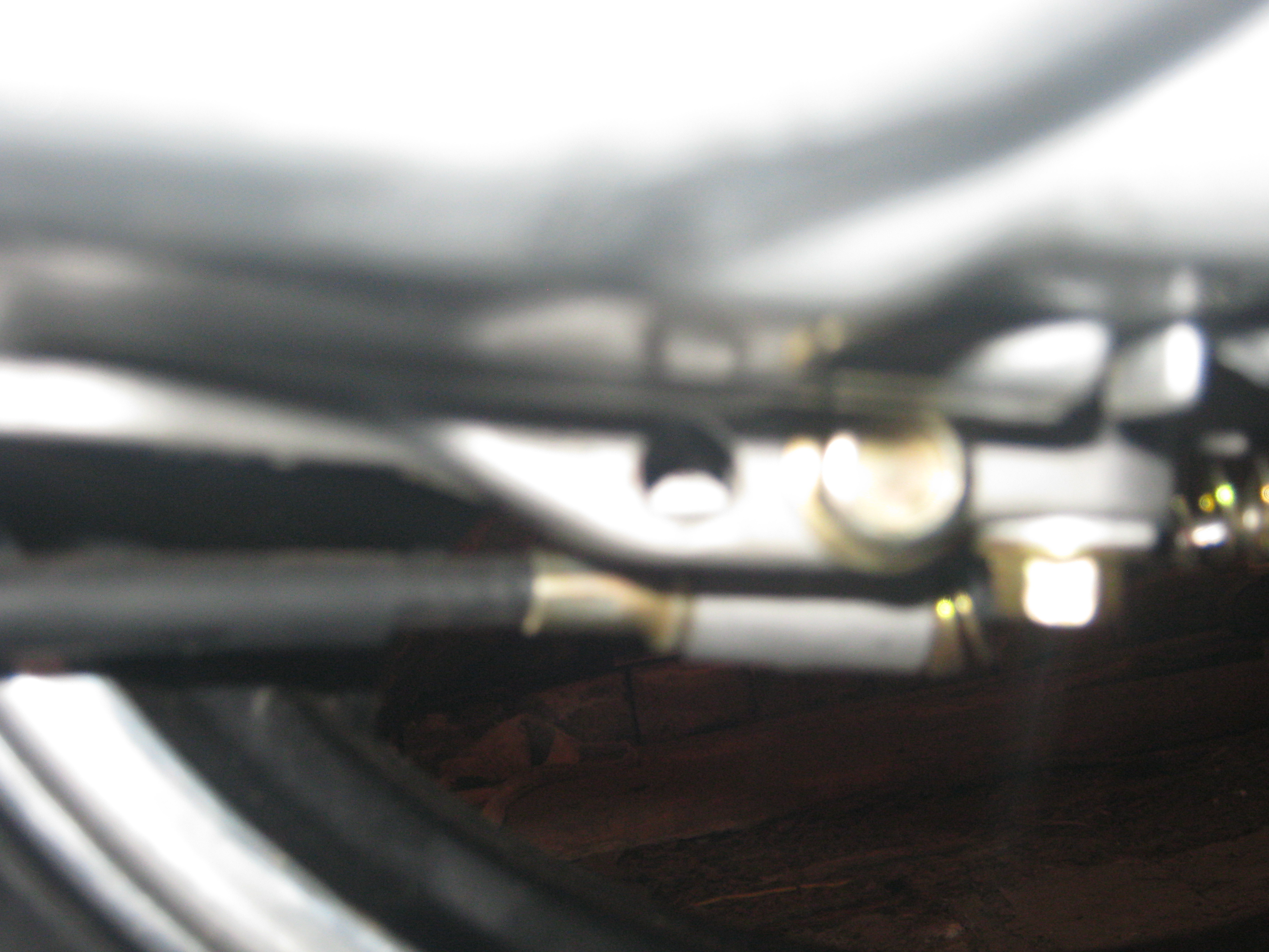

СообщениеДобавлено: 01 Март 2012 20:06    Заголовок сообщения: Ответить с цитатой
скажите что может быть за дырка на движке скутера Scorpion BD50QT-2-F2 где варитор снизу где болт не могу найти котрольное отверстие
вот здесь
 Размер файла:  1.71 MB
 Просмотрено:  517 раз(а)
СообщениеДобавлено: 01 Март 2012 23:47    Заголовок сообщения: Ответить с цитатой
афигительное фото, все сразу поняли что это такое...
СообщениеДобавлено: 01 Март 2012 23:57    Заголовок сообщения: Ответить с цитатой
Я понял, что это и где это...
Но я бы не заморачивался, имхо просто дырка...
Сверху крыша картера, потом идет тросик тормоза, а сзали типо обод колса.

Владимир981974
Сообщения: 6
СообщениеДобавлено: 02 Март 2012 10:42    Заголовок сообщения: не могу найти котрольное отверстие Ответить с цитатой
не могу найти котрольное отверстие куда заливаеться масло для редуктора
Добавлено спустя 1 минуту 29 секунд:
Какая разница откуда руки растут, если они золотые. Для чего она?
