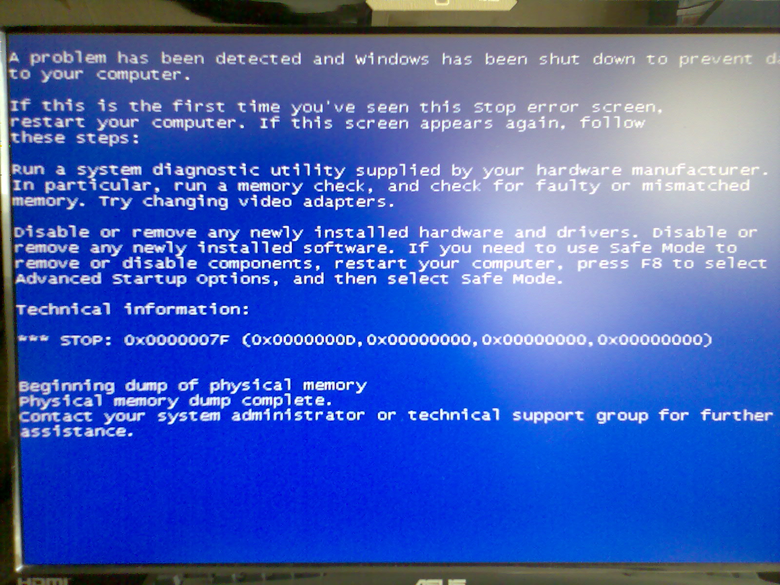

А кто скажет, что вот это такое и где надо, что менять? Погуглил. Нашёл вот что:
0x0000000D: MUTEX_LEVEL_NUMBER_VIOLATION
Попытайтесь установить взаимоисключения используя NTOSEXEXLEVELS.H файл заголовков.
Вы должны найти точки взаимодействия и определить, какие из них пытаются получить доступ к этому уровню в неверной последовательности.
Параметры:
1 - настоящая нить уровня взаимодействия
2 - уровень взаимодействия пытающийся получить доступ
А ниже, на фотке, происходит после запуска игр. Причём ставил вторую ось ХР- тоже самое. Поставил вторую ось Висту- проблем не было.

СообщениеДобавлено: 11 Октябрь 2009 21:02    Заголовок сообщения: Ответить с цитатой
Otto_Maks писал(а):
0x0000000D
а на снимке 0х0000007F
СообщениеДобавлено: 11 Октябрь 2009 21:03    Заголовок сообщения: Ответить с цитатой
Код ошибки хоть в гугль забей.
Вот это: 0x0000007F
получишь, например, такую ссылку:
http://forum.oszone.net/thread-103389.html
или такую
http://support.microsoft.com/kb/137539/ru
И ещё дофига других. Читай - не хочу.
И, эта, сделай скан всего оборудования каким-нить эверестом и результаты выложи. Хоть понимание появится, что за железо у тебя.
СообщениеДобавлено: 11 Октябрь 2009 21:05    Заголовок сообщения: Ответить с цитатой
http://forum.3dnews.ru/thread.php?f=5&t=90850
минидамп показал ошибку на Dr.Web 4.44. Удалив ее - все заработало. Также стоит Avira - удалив ее, но оставив Dr.Web - тоже все заработало. Короче 2 антивируса не ужились вместе! На других компьютерах тоже стоят по 2 таких антивируса, но такой проблемы нет! Подскажите теперь - почему такое может быть? Спасибо всем за помощь!
