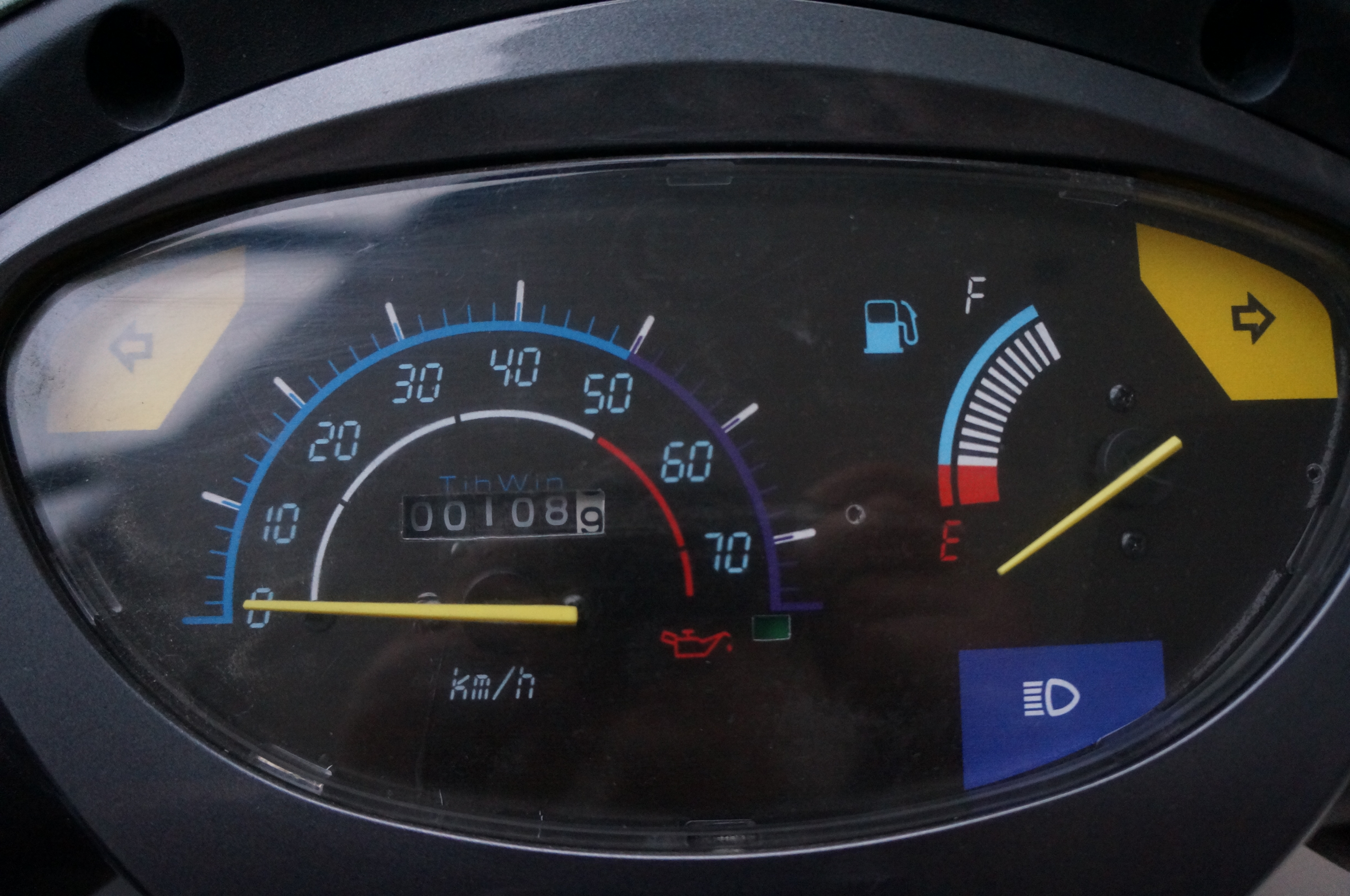

Приборка переделана под 49,99 кубиков. (Спасибо ЕНОТу за труды)

спидометр надо было делать до 60 ! красную полоску начинать от 45 ( ограничение в Европпе ) !
там где цифра 70 ( в ее районе ) рисовать над зеленой лампочкой индикатор масленки.
ибо до 70 не бывает разметки, сразу вызывает подозрение что это 140 / 2 :-)
теория - 2, но сделано очень красиво - на 5 ! :-)
TIHWIN
Сообщения: 224
СообщениеДобавлено: 16 Март 2014 15:14    Заголовок сообщения: Ответить с цитатой
Привет.
Дак это Тайвань )) Может у них до 70 ))))
Где ты был когда рисовали )))
И Это очень быстрый мопед.
Делает все стоковые 150 ки.
СообщениеДобавлено: 16 Март 2014 15:34    Заголовок сообщения: Ответить с цитатой
конечно у всех до 60, а тут до 70 :-) у меня у Сигнуса та же история, штатная приборка была до 140. когда до 60-ти сделали и в доках я наизменял цифр и букв ( один хрен мент не полезет под мопед сверять ) тогда даже на посту ДПС не смогли пробить по номерам скутер.
а если оставить все как есть - то щас в любой машине на компе ввели номер - и высветилось что это кубатура - т.к. ее растамаживали официально ! учти это ! удачи :-)
