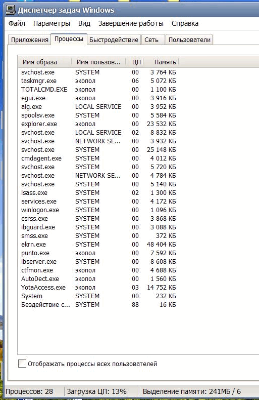

есть офисный комп celeron 2000, 1 gb ram
win xp свежая
тормозит, задолбал уже. все медленно делается, медленно прорисовывается.
в двухканальном режиме память не работает
что может быть?
nod 32? дефрагментация? железо?
аналогичные комп celeron 2600 летает, что дай боже
не знаю что делать :pray:

Двухканальный режим - это от силы 10 процентов производительности. Иногда.
Фрагментация - наврядли.
Попробуй отрубить Нода и Йоту - что будет с производительностью.
Называть аккауны по-русски - значит получить проблему на ровном месте, там, где её не ждёшь.
Более подробно конфигурацию компа напиши
А, ещё можно посмотреть в диспетчере устройств в свойствах контроллера жОсткого диска, в каком режиме работает винч. Должно быть DMA.

нод не при делах, отключи восстановление системы и индексацию

У тя не Comodo случаем image020image020
если да то удаляй наф.....
если нет , проперь cmdagent - как вариант

Можно еще зайти в "биос" и отключить все лишние порты, занимающие прерывания и сделать сброс ACPI.

Промониторить процессы висящие, отключить всё лишнее из автозагрузки, отключить лишние службы, произвести дефрагментацию, ПОЧИСТИТЬ РЕЕСТР. Последнее часто оказывает очень сильнов влияние на производительность.

все сделал, помогло чуть-чуть
видно, пора ему на покой...

Отключай темы, фоновые картинки (у всех пользователей), всякие красивости.
Делай дефрагментацию диска!
и помни что NTFS начинает тормозить если места менее 15% свободного.
Запусти Cleaner, пусть вычистит ненужный хлам с диска и прочистит реестр.
Только на днях приятелю делал это, у него было слайд шоу в перерывах чай можно было пить image020 Комп там савсем слабый CPU 900, RAM 192... и то оживился, задвигался приемлемо.
Антивирус NOD32 не мешает.

ставь 3-й сервис пак, обновляй систему с сайта майкрософт, после чего проверяй систему на вирусы: авастом можно. Так же поставь программу Spybot - бесплатная. ищет червяков и троянов. после этого должно летать.
P.S. если это первый селерон 2000 под 478 сокет - не удивляйся, он работает в полтора раза медленее чем пентиум 3.
должно помочь

Чудес не бывает. Если цел. 2000 1гб памяти тормозит на свежей винде, то проблема в железе.
Или Семен опять кривую сборку поставил. image001

лучше не ставить на старые компы новые системы, тем более сервиспак3
Селерон 2000 - должен тянуть ХП (второй СП должен тянуть)
Я ставил ХП на более слабые компы (правда до выхода СП2 для ХП)
