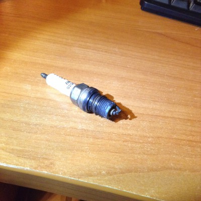

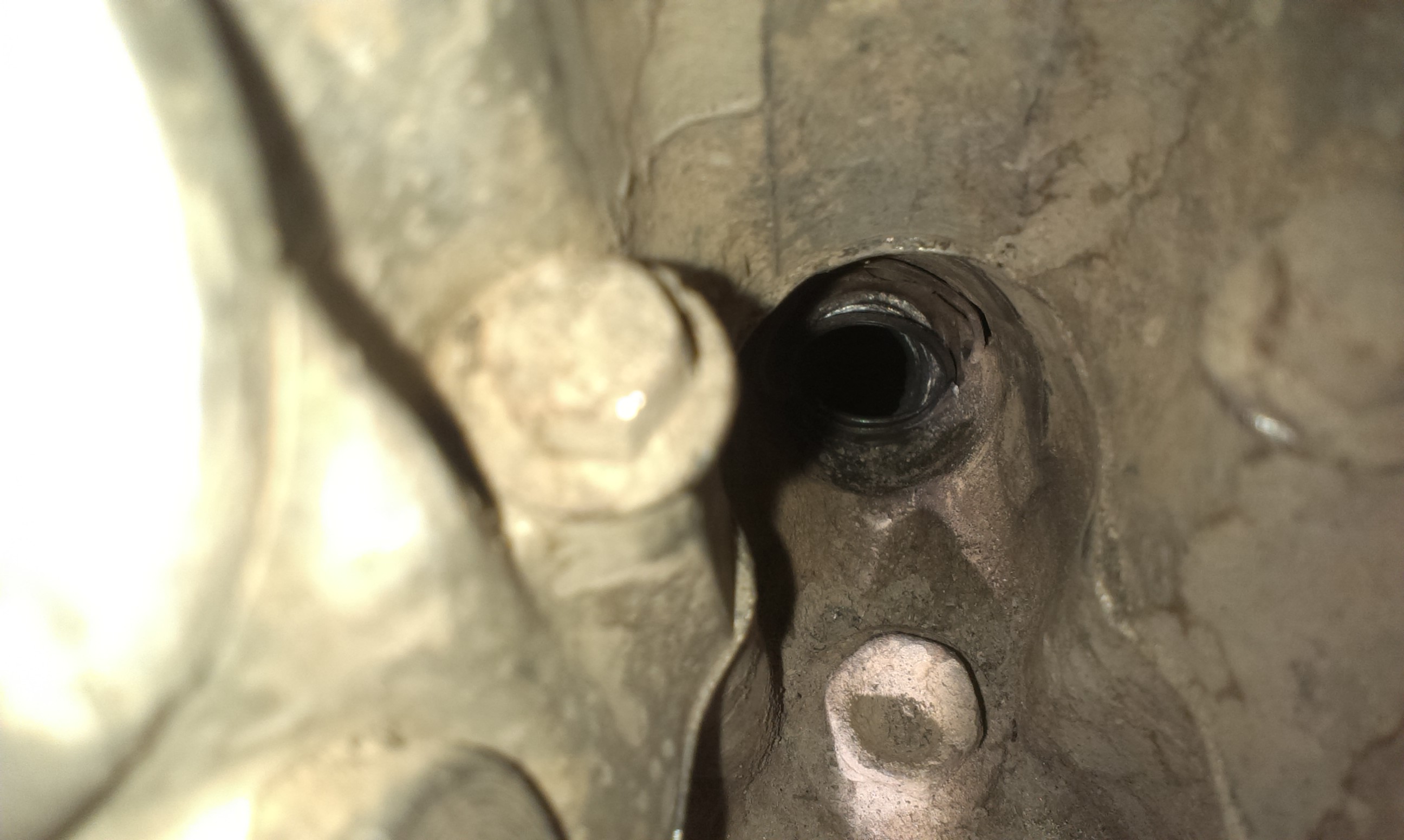

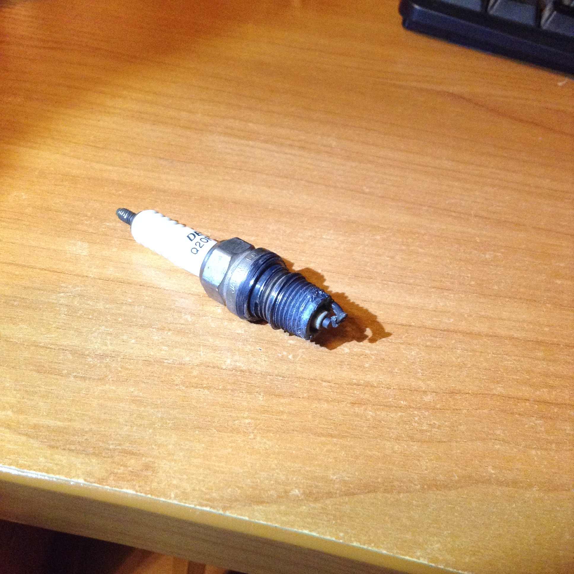

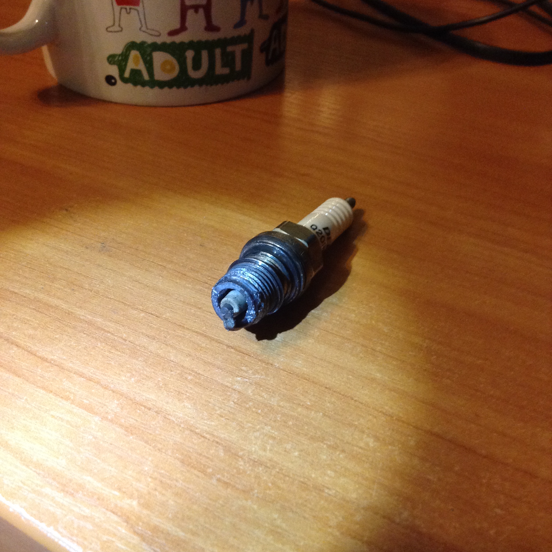

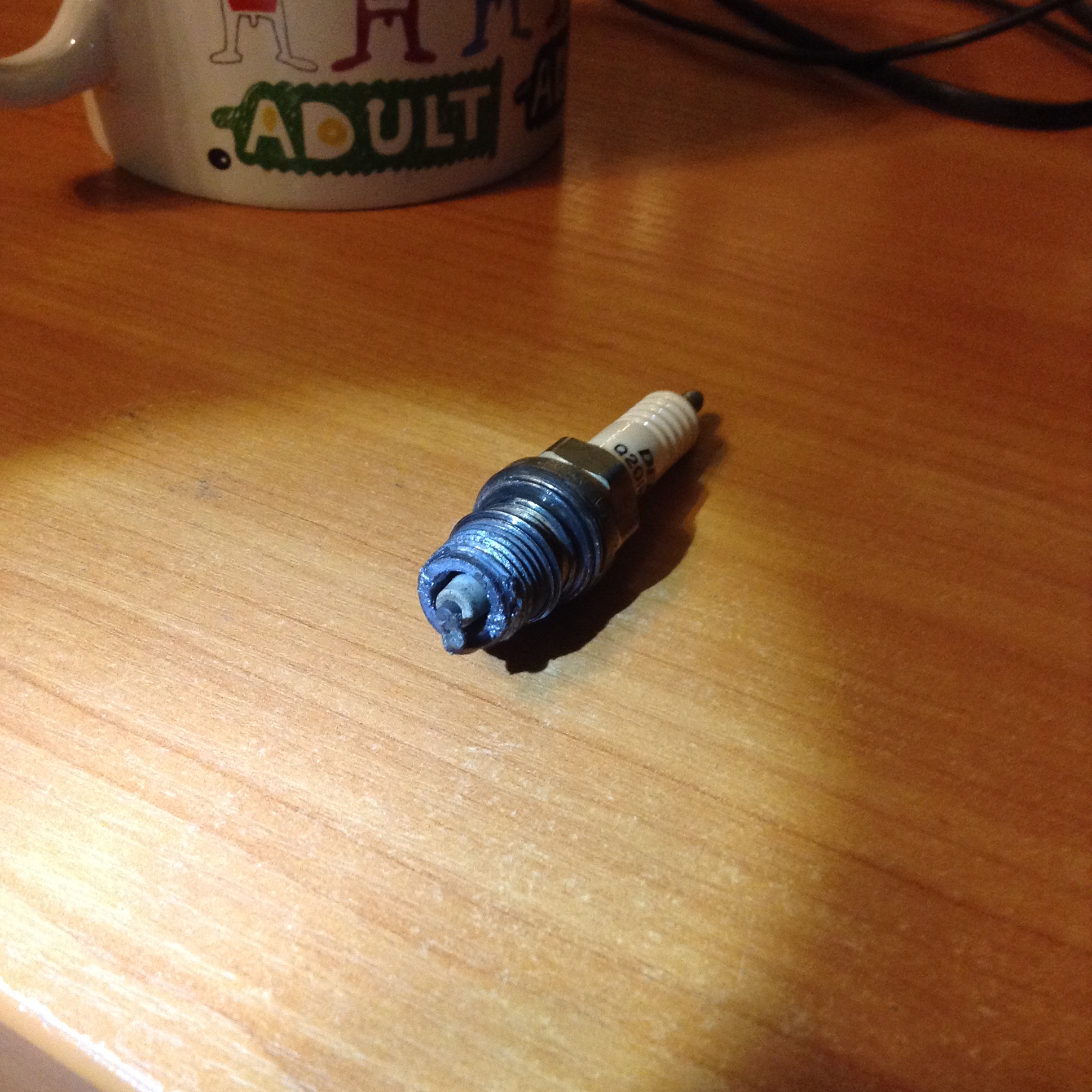

Такие пироги. Ехал, ехал, стал захлебываться, дергаться. Доехал до гаража, выкрутил свечку. Остальное на фото. Чего делать посоветуете? Что за обломки могут быть в колодце? Почему свеча автомобильная?

насчет свечей имею мнение :
меняй ,это же не баба .чтобы менять их часто : но переодически нужно, для здоровья image002
СообщениеДобавлено: 24 Июнь 2015 1:00    Заголовок сообщения: Ответить с цитатой
похоже беднит, перегревает, а может просто не та свеча...
СообщениеДобавлено: 24 Июнь 2015 1:18    Заголовок сообщения: Ответить с цитатой
Хороших футорок не бывает. Или не умеют готовить.
СообщениеДобавлено: 24 Июнь 2015 12:54    Заголовок сообщения: Ответить с цитатой
слишком маленькое калильное число у свечи - расплавилась. у меня бывало такое на мопеде.
судя по всему в колодце осталась уплотнительная шайба от свечки.
решение - взять другую свечу с большим калильным числом: денсо около 24 - 27.
я б закрутил 27 денсо , или нгк 8, покатался бы 1к и посмотрел на нагар, если очень большой, то поставил бы 24 или нгк 7. меньше нгк 7 или денсо 24 ставить нет причины, будет плавиться.
обломки - что визуально видно выкинуть из колодца, все остальное мотор сам выплюнет(или уже выплюнул)
автомобильная ибо штатную, наверно, сорвали уже image020
СообщениеДобавлено: 24 Июнь 2015 13:03    Заголовок сообщения: Ответить с цитатой
На свечке остатки какой-то резьбы. Предполагаю, что футорка могла раскрошиться. Если я сейчас закручу новую свечу до упора, не будет ли она сильно выпирать в камеру сгорания?
СообщениеДобавлено: 24 Июнь 2015 13:07    Заголовок сообщения: Ответить с цитатой
наврятли там футорка. скорее просто первый виток резьбы слез.
сильно не закручивай image020
и можно какой-нить медной смазкой помазать резьбу, чтоб меньше прикипала.
и какая-то не явная резьба в колодце, проверить бы его внимательно.
СообщениеДобавлено: 24 Июнь 2015 13:47    Заголовок сообщения: Ответить с цитатой
Свеча по мануалу NGK CR8EH-9, там резьба меньше чем на моей свече. На фотке denso q20pr-u11. Всё-таки футорка, видимо.
А, ну или просто нарезана новая. Хотя вроде металлические обломки, не силумин.
СообщениеДобавлено: 25 Июнь 2015 23:13    Заголовок сообщения: Ответить с цитатой
пизда..
СообщениеДобавлено: 26 Июнь 2015 12:45    Заголовок сообщения: Ответить с цитатой
футорка эт когда в большой дырке вставка вкручена, а у тебя просто рассверлено и нарезана бОльшая резьба.
просто поставь свечку с большим калильным числом.

Итак, голова лежит у меня. Клапана я снял сегодня, впрессовал туда вдулку под конус. Ньюанс в том, что когда там до этого резали резьбу под автосвечку, просверлили криво и задели седла клапанов. Когда я растачивал разверткой 14.2 конус получился не ярко выраженный. Было принято решение снять дремелем по краям втулки и заварить алюминием. Фаска будет 1.5-1.7 мм в глубину, соответственно провар на 2.3-2.5 мм. Вопрос!

нету у тебя там никакой футорки, просто сорвали штатную резьбу, просверлили головку под автомобильную свечку и загнали её туда. следующий раз, когда будешь покупать очередную помойку, позвони мне, я хоть гляну на неё

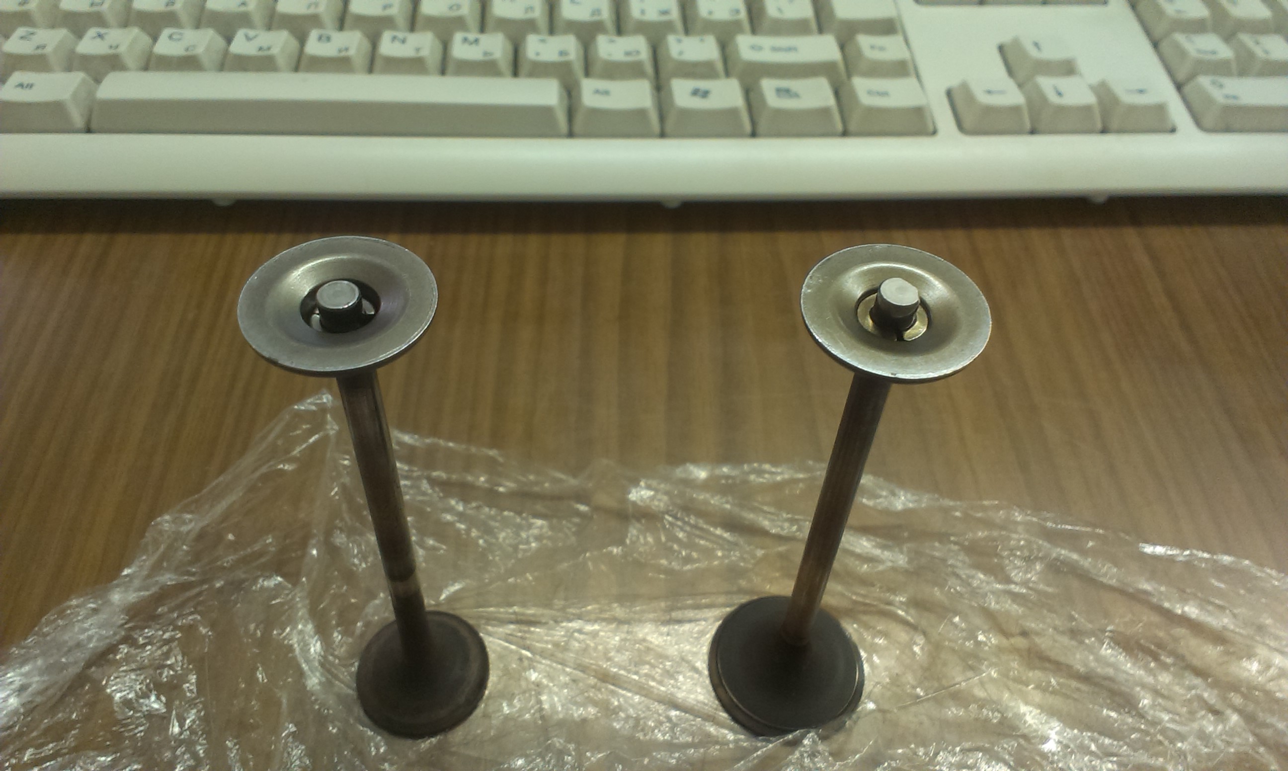

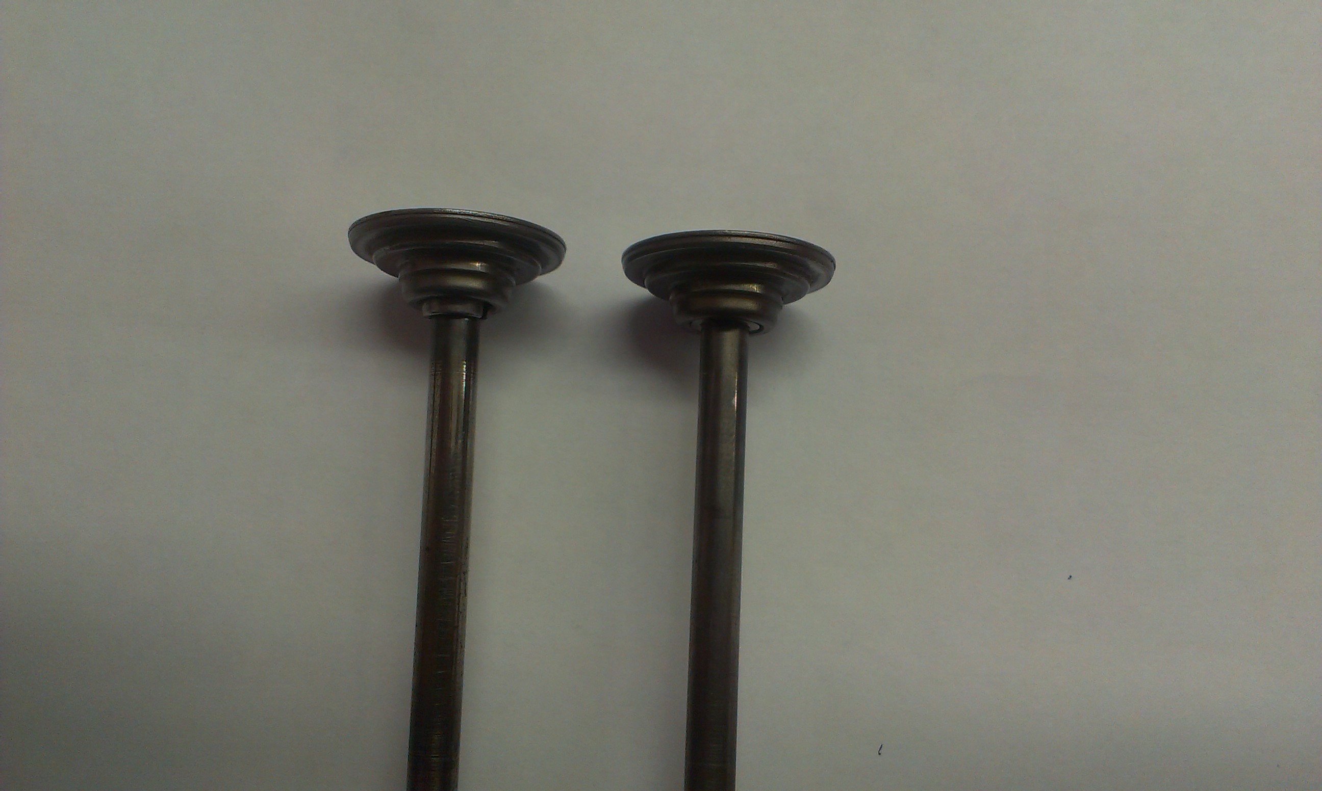

Потерялись два сухарика. Есть не родные, но почти подходят по размеру. Оцените, насколько критично для скорости открытия клапанов?

для скорости ничколько не критично, скорость не поменяется.
