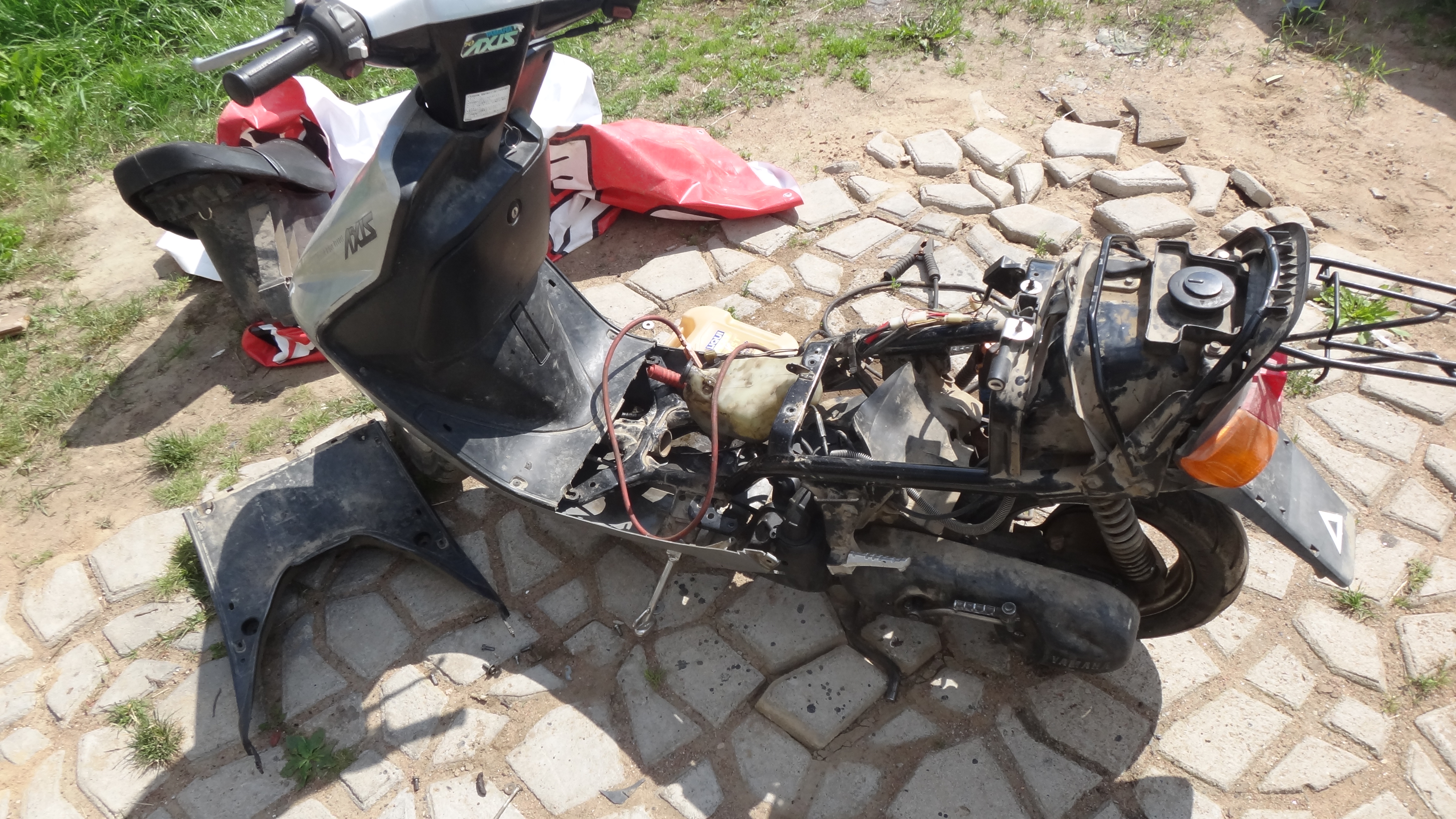

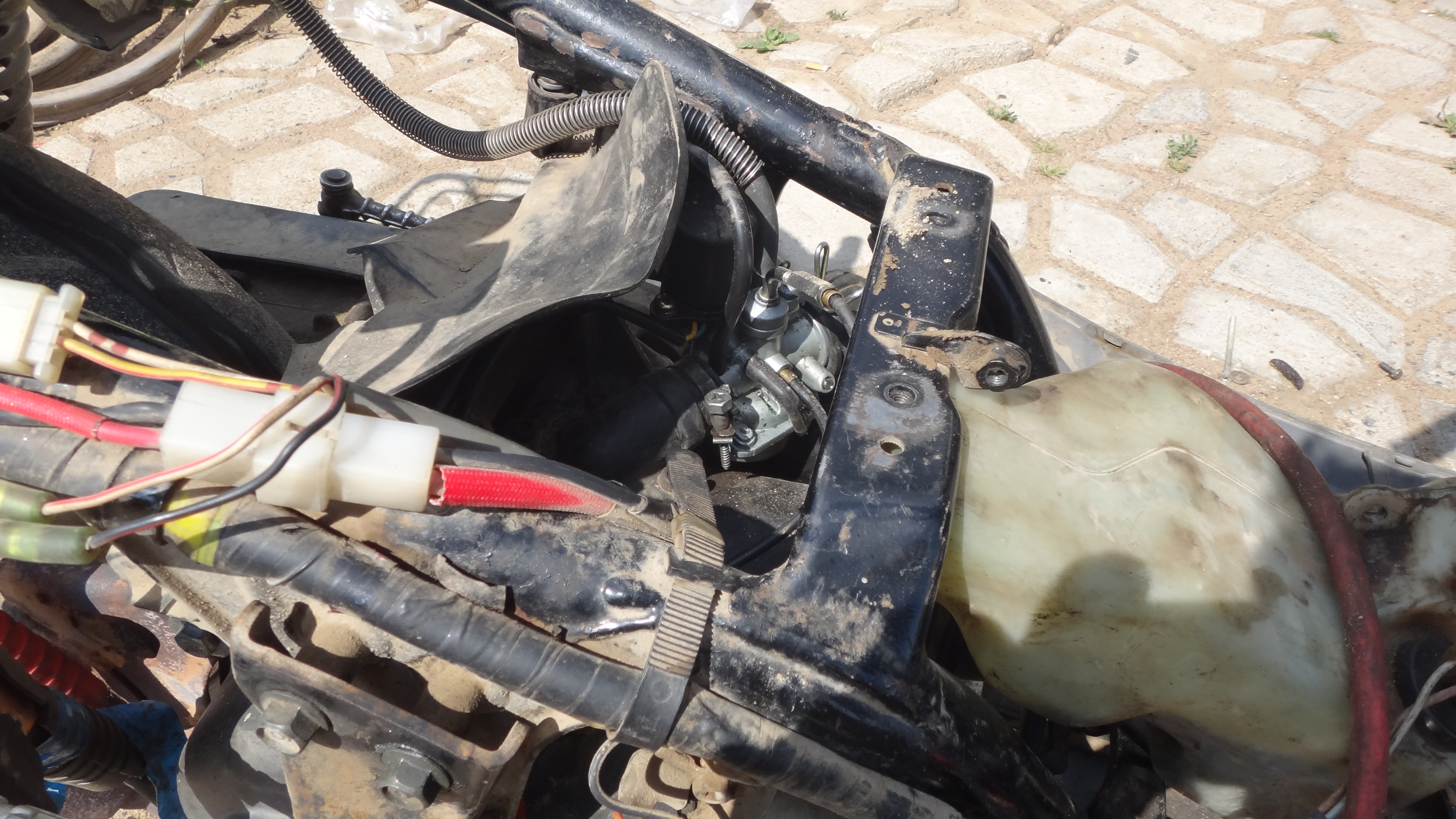

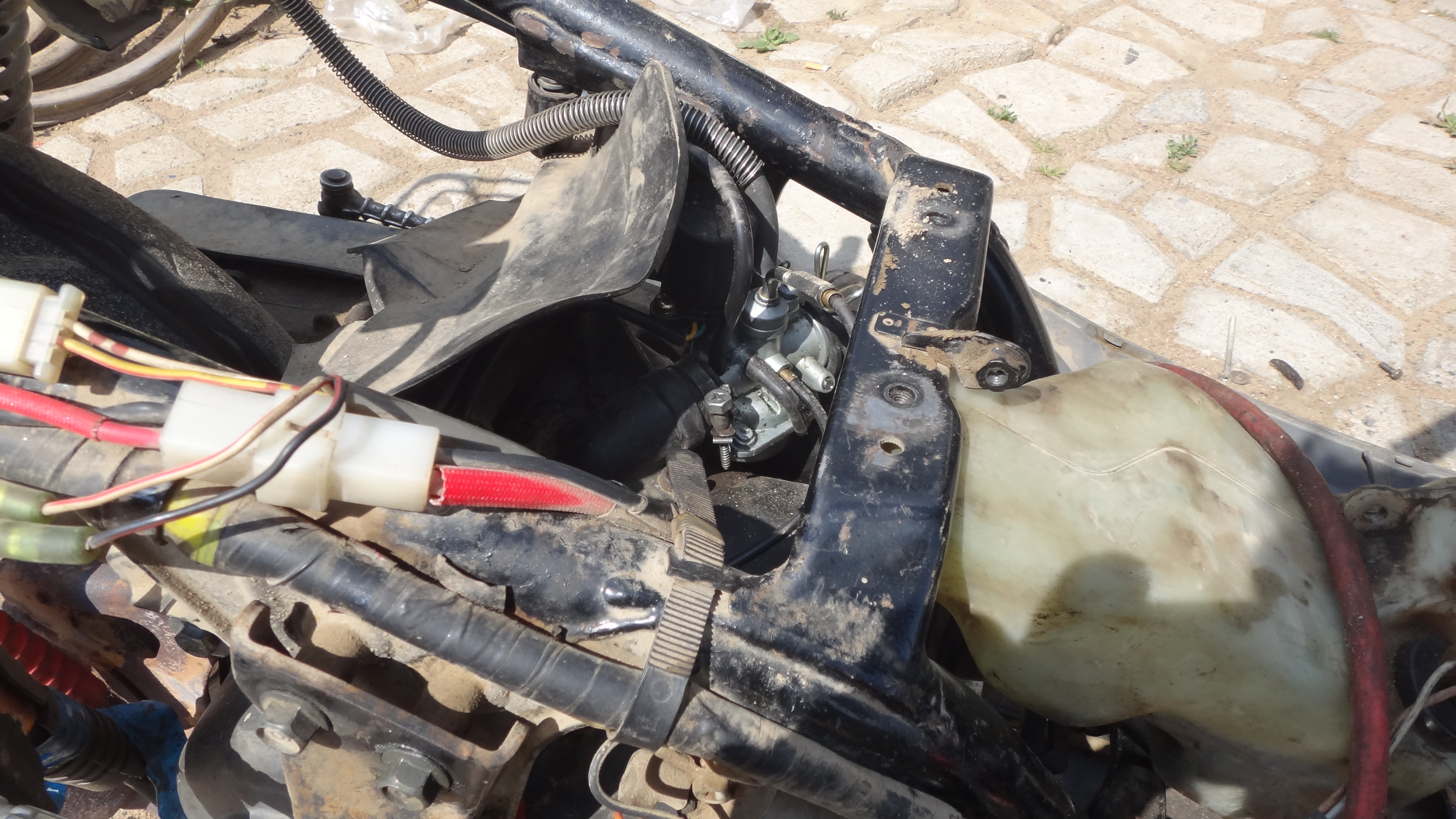

всё проверил, вроде нигде не сосёт, проблема наиерно в карбе,какой можно поставить на 100кубовый цилиндр?
 Размер файла:  3.38 MB
 Просмотрено:  653 раз(а)
 Размер файла:  4.05 MB
 Просмотрено:  697 раз(а)
СообщениеДобавлено: 09 Июль 2014 12:33    Заголовок сообщения: Ответить с цитатой
ivamixa
если совсем другой карб, то какой-нибудь dellorto 17,5 мм
Судя по фото, у тебя карб 16й т.е. большой и менять его нет смысла.
Какой номер на основном жиклере написан?

СообщениеДобавлено: 09 Июль 2014 16:19    Заголовок сообщения: Ответить с цитатой
ivamixa писал(а):
попробовал проволочку вставить
куда ты ее вставил? image010

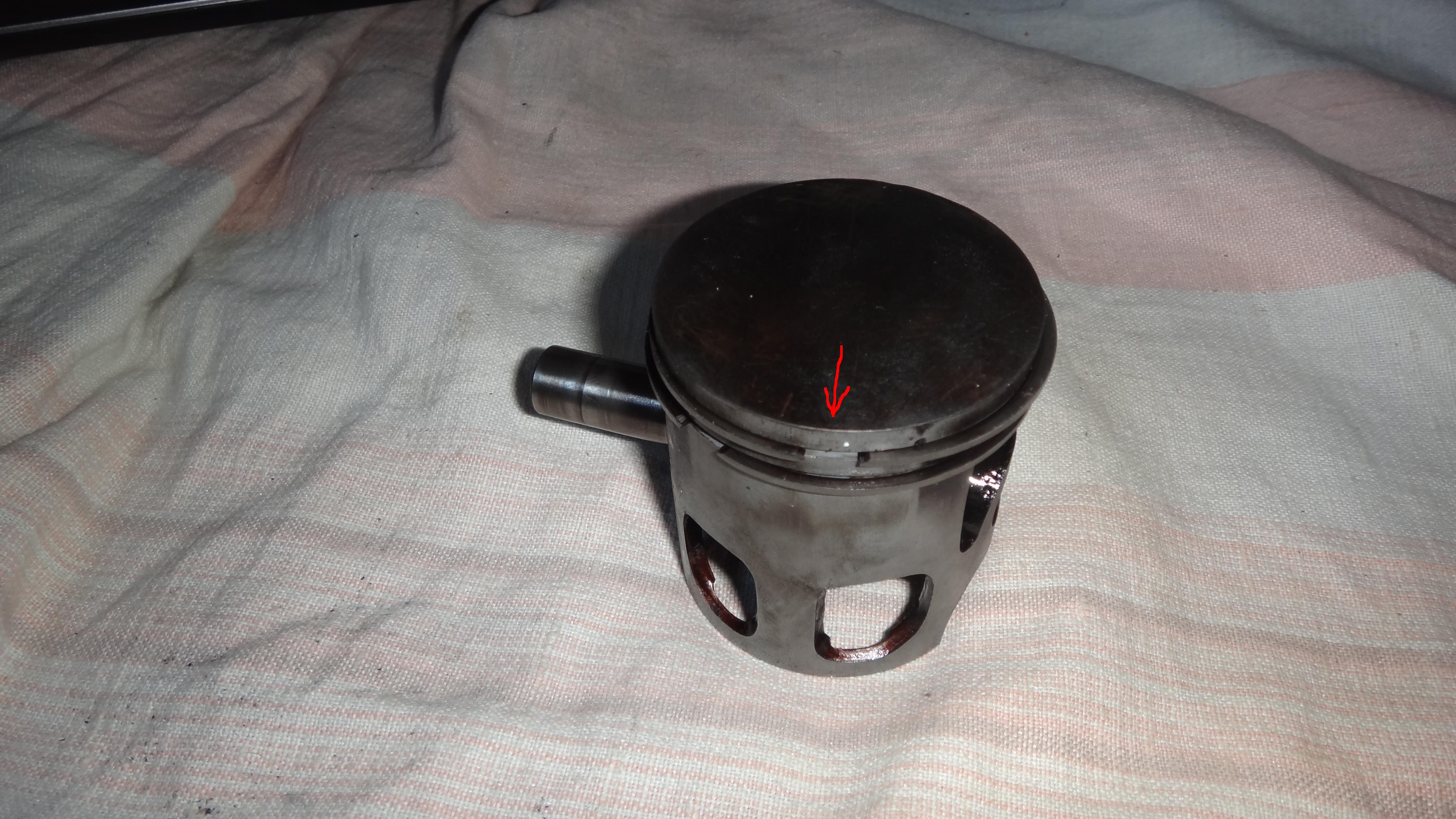

могли ли китайцы перепутать направление стрелки на поршне, и завелся бы тогда мотор?
могли ли китайцы перепутать направление стрелки( на глушитель) на поршне, и завелся бы тогда мотор?
 Размер файла:  1.21 MB
 Просмотрено:  634 раз(а)
СообщениеДобавлено: 09 Июль 2014 19:03    Заголовок сообщения: Ответить с цитатой
перепутать точно нет.
мотор бы может быть и завелся, но вот работать он бы долго не стал(дольше 2х-3х секунд), просто сломало бы кольца и все бы заклинило.

всем спасибо ! перепутать верх низ можно!- и ничего не будет!-перевернул поршень-скутер поехал! Китайцы козлы!!!!!!!!!!!!!!!
