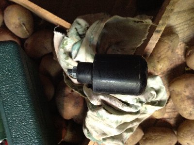

Купил сегодня бургман зажмурившись (не ломал упаковочную коробку). Все вроде неплохо, но в бардачке лежит какаято круглая (цилиндрическая, сантиметра 4 в диаметре) штуковина с болтом на конце и гайкой навернутой на него. сверху на крышке шляпка под отвертку со следами жесткого откручивания (наверно меняли перед продажей). Она черная, никаких надписей нет.
Интересно что это за штуковина - хоть гляну на что ее поменяли, а то может с заменой ездить опасно.

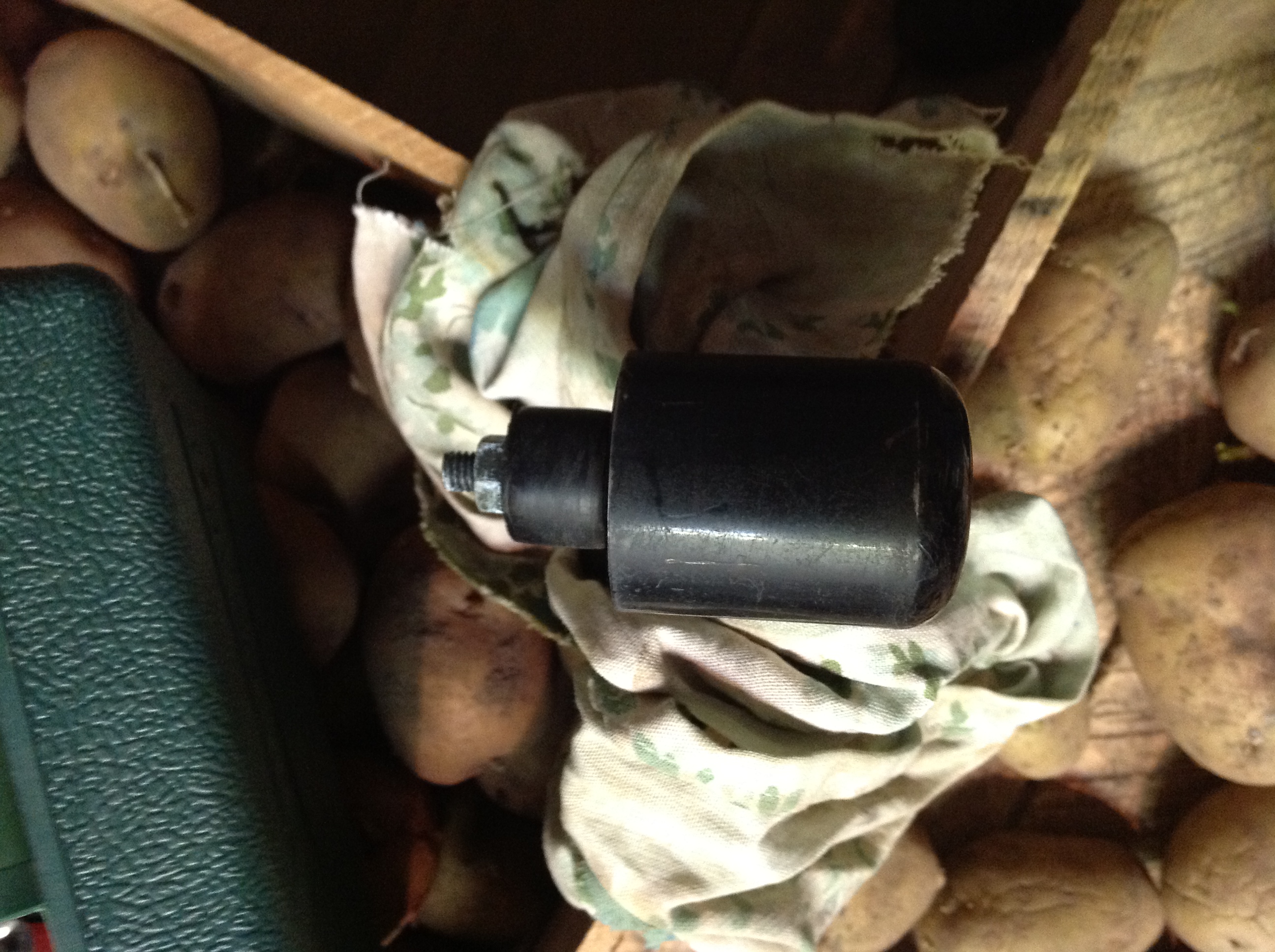

Вот эта цилиндрическая ботва. чем то она размером своим напоминает слайдеры на рукоятках. А щупа в масло-пробке и вправду нет.
По весу кстати существенная. грамм на 300 потянет

Так это скорее всего и есть грузик руля.
СообщениеДобавлено: 06 Май 2012 20:18    Заголовок сообщения: Ответить с цитатой
ага))), похож))
