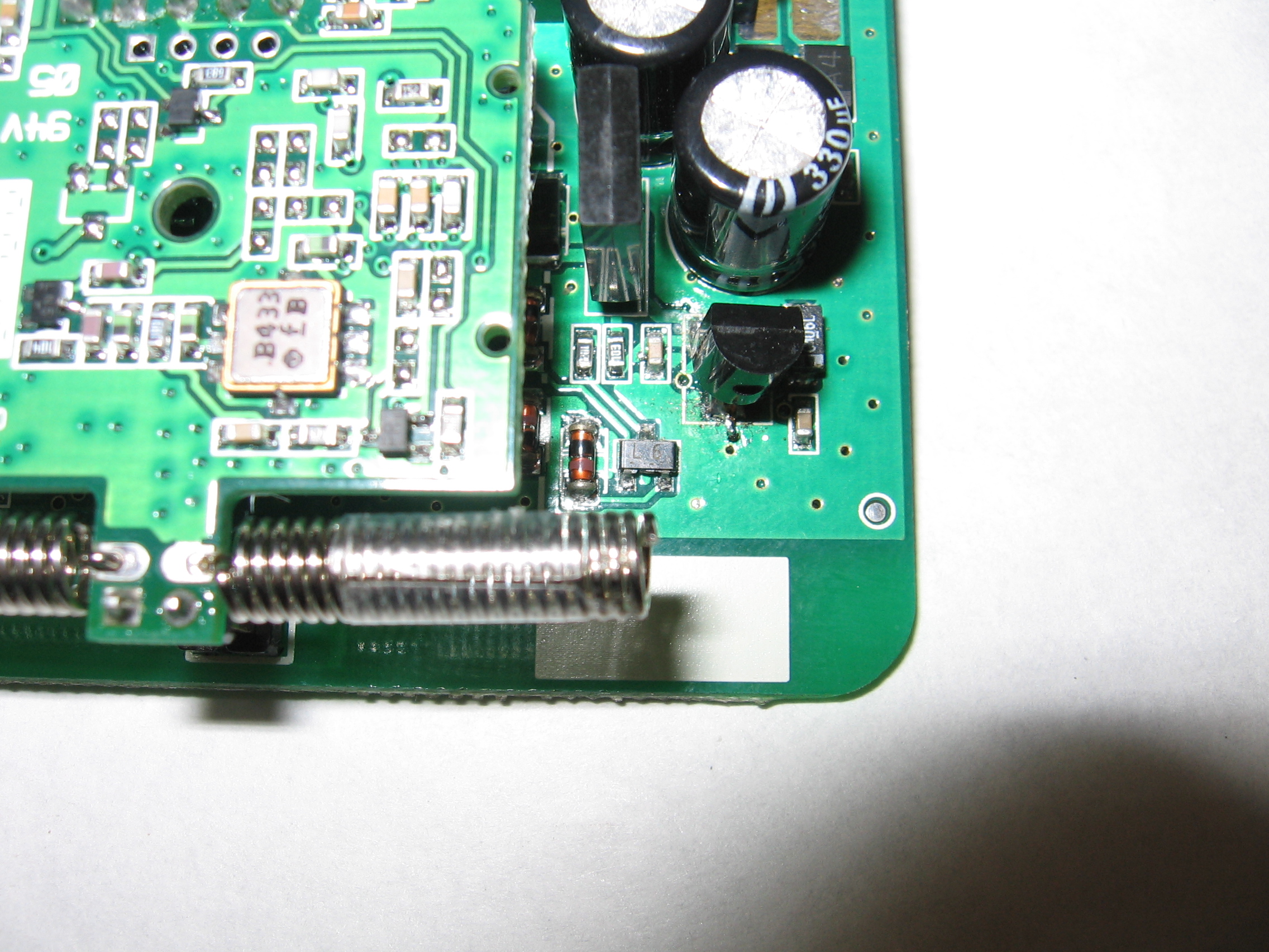

СообщениеДобавлено: 12 Апрель 2011 10:33    Заголовок сообщения: Ответить с цитатой
Это фотка из инета, и вроде V5. У меня ровно та же микросхема выгорела, только совсем незаметно. Если под лампой приглядеться, то можно увидеть, что подгоревшая.
http://img-fotki.yandex.ru/get/3601/slonikus.0/0_d774_4c4f9a6b_orig
На микросхемке (транзистор?) написано 24 Z5..
Подлежит ли она замене?

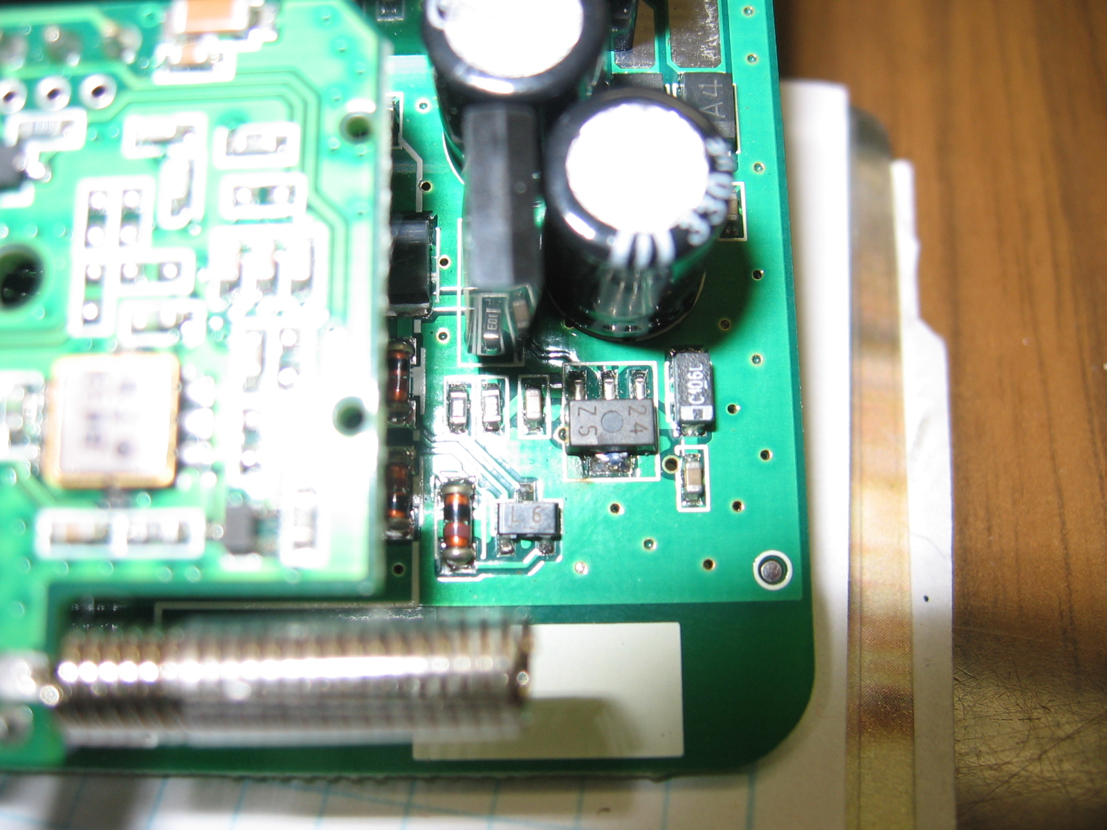

СообщениеДобавлено: 13 Апрель 2011 10:13    Заголовок сообщения: Ответить с цитатой
Фотка.

СообщениеДобавлено: 14 Апрель 2011 11:14    Заголовок сообщения: Ответить с цитатой
Заменили стабилизатор напряжения на 78L05 в корпусе ТО92.
На брелок откликается, релюшки щёлкают. На днях поставлю, проверю работоспособность остального.

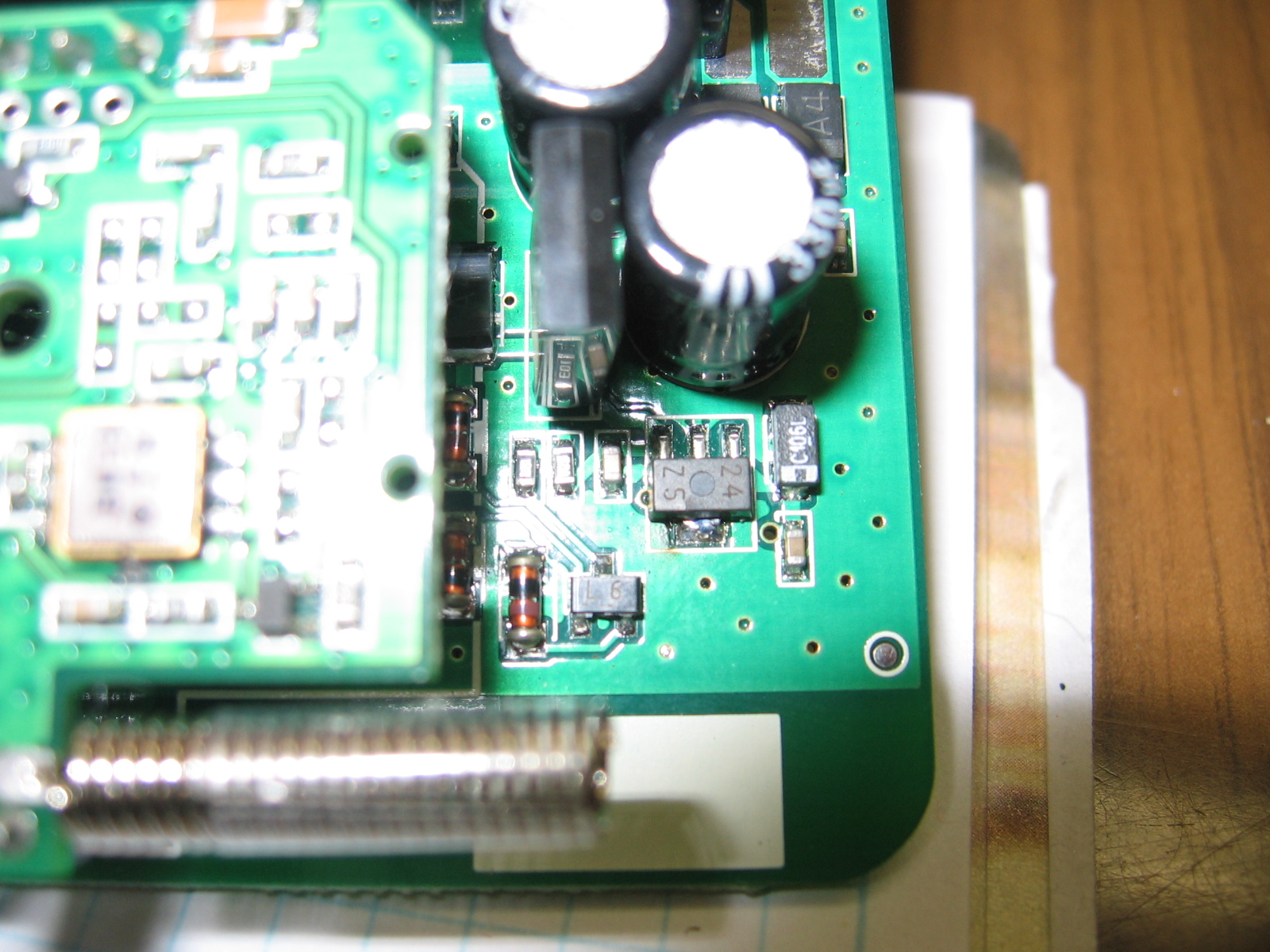

СообщениеДобавлено: 14 Ноябрь 2012 10:07    Заголовок сообщения: Ответить с цитатой
Кстати, всё работало замечательно, но может быть это правильнее:
Инфа с Сильвервинг-форума. Автор, ARF. (http://forum.silver-wing.info/index.php?topic=155.msg18685#msg18685)
(пост для тех кто будет рыскать в инете на тему правильного напряжения)
Искал.. и не нашел, видимо какая-то редкая китаезная контора делает, либо в даташите не было топ маркинга(такое бывает).
Мне ответил на форуме инженер из Starline, там стабилизатор 3.0V.
Следовательно, если вы пойдете в магазин, то покупать: 78L03 в корпусе SOT-89.
Вот примеры популярных микросхем: NJM78L03UA, MCP1804T-3002I/MB.
На форумах люди ставят 5В стабилизатор, я попробовал лабораторником с выпаянным радиомодулем.. и если на 3.3В схема потребляла 1.7мА, то при 5В уже 8мА! (а по инструкции он должен кушать с радиомодулем не более 4мА!)
Изначально была проблема, что все микросхемы с большим диапазоном питания (2.5-5), по этому основные варианты были: 2.5, 3.3, 5.
2.5 - был отсеян, потому что микросхема в радиомодуле работает от 2.7В
5 - слишком много ест даже без радиомодуля
Осталось 3.3, а в результате выяснилось, что 3.0В!
Сейчас у меня запаян NJM78L03UA, все работает и ток потребления в диапазоне.
Сигналка будет нормально работать и от 3.3В стабилизатора, но будет чуток больше есть. А вот при 5В может деградировать передатчик из-за превышения мощности.
UPD! Все же нашел даташит на LDO что установлен. Действительно не очень популярная Японская контора TOREX
Установлена серия XC6202. Uвх - 20В, Uвых - 3.0В, Iмакс - 150мА. Топ маркинг полностью совпадает!
