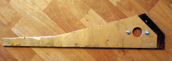

О я также мучался image020 так и не открутил
СообщениеДобавлено: 06 Август 2008 19:51    Заголовок сообщения: Ответить с цитатой
Фанера, два болта, между ними дыра для бошки откручивающей гайку колокола.
У меня есть широкое сверло по дереву им делал дыру, но можно и маленьким просверлить по контуру.

Да блин, купите себе нормальные инструменты. Никакого пневмопистолета не нужно. Лёха Хелхаунд правильно написал, съёмник от аммортизаторов для жигулей. Стоит рублей 50 максимум в любом автомагазине. И не нужно изващаться с вырезанием фанерки
СообщениеДобавлено: 06 Август 2008 22:24    Заголовок сообщения: Ответить с цитатой
Незнаю. Бошка на гайку у меня была, а за этим съемником мне в падлу пилить было.
Сваял за полчаса данную штуковину и пользовался ею уже три раза, тобиш шесть - раскрутить\закрутить..
Если нужно, то могу дать во временное пользование...
