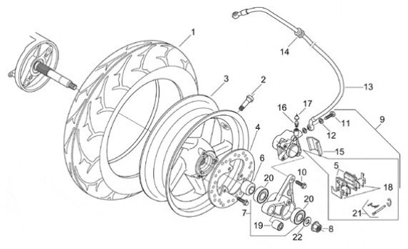

Колесо не плотно сидит на оси. Что можно предпринять?
Вот схема:

устали шлицы на вале колеса, на колесе, отсуствует или присутствует нестандартные элементы крепежа-втулки итд
1. замена колеса
2. замена вала колеса
3. замена всех элементов крепления на оригинал

А нет для этих целей подобия поксипола?
И вал намазать проливаксом, чтобы не приклеилось к нему, для последующего демонтажа.

А точно диск колеса на валу болтается? Может, всё гораздо проще - подшипник редуктора приказал долго жить..
Это первое что пришло в мою голову, но когда менял резину и снимал колесо, люфта вала обнаружено не было.
Мне думается, что гайка на валу должна поджимать колесо и убирать люфт. Но почему этого не происходит?
Шайба под номером 6 со стороны подшипника(20) под конус а со стороны колеса нет.

попробуй поставить пару шайб под гайку , может не прижимается нормально колесо ...

есть ещё 4 вариант к Петиному предложению , но нужен грамотный токарь...
- вал округляем(обвариваем, точим), тоже самое делаем с диском , там и там делаем продольные проточки под шпонки (двух толстых шпонок вполне хватает)... если всё будет затянуто как-надо - то все будет работать долго и счасливо

Затянул гайку потуже и люфт пропал. :cranky: image020
