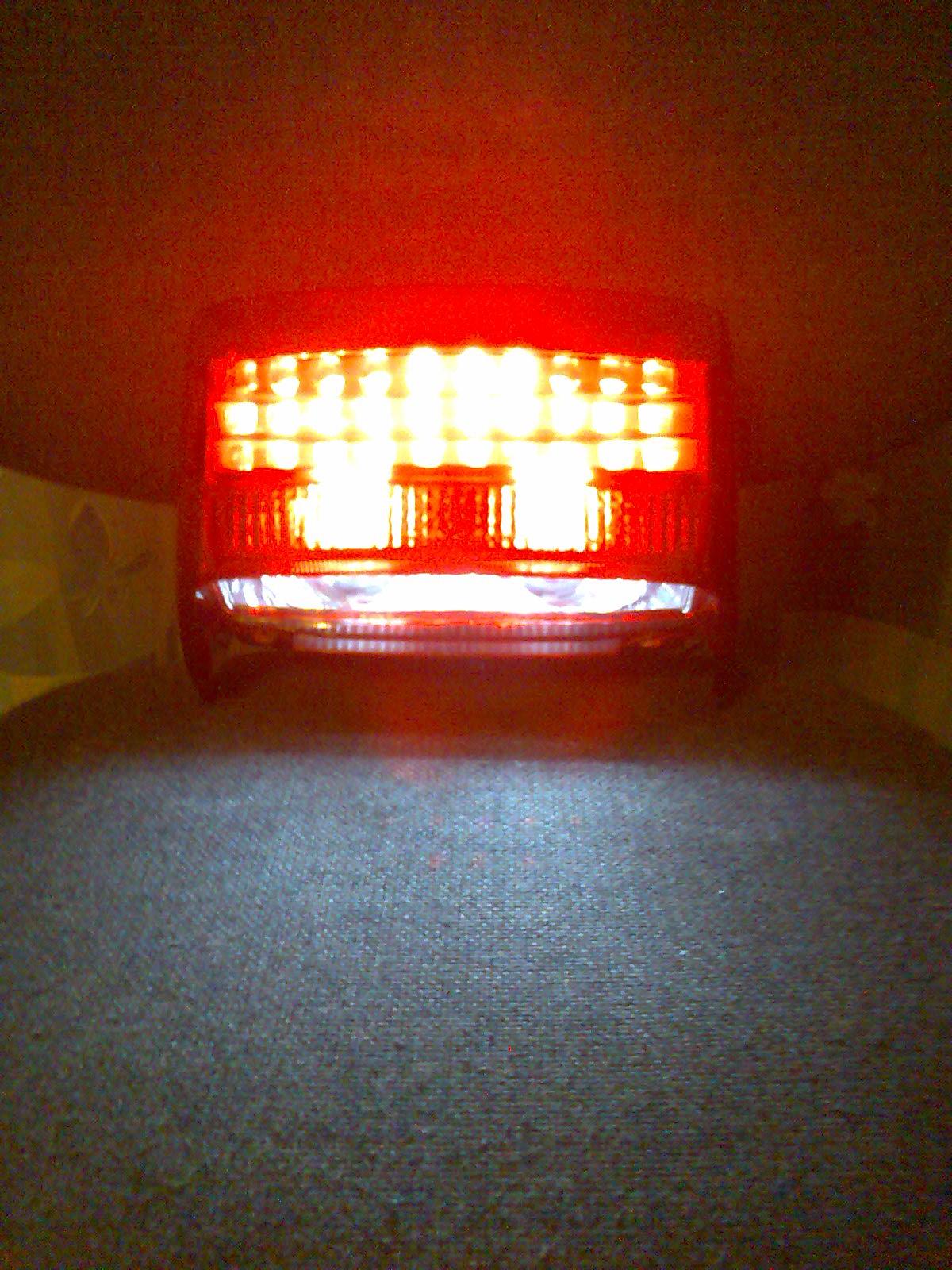

Всем привет!
Хочу поделиться! Очень Мне хотелось светодиодный стоп-сигнал, что бы светил ярко и далеко и видно всем упырям незрячим было хорошо мото. Поначалу нашел белый на Луисе (4500 тыр), но белый Мне как то не понравился, мото у Меня красный и красный штатный дефлектор устраивал. Решился Я на переделку стопа своими руками.

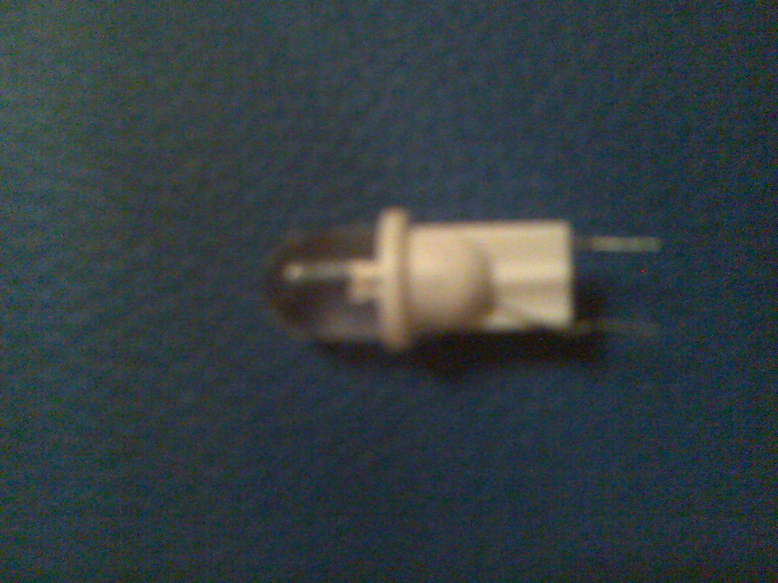

1. Купил светодиоды автомобильные лампы для габаритов безцокольные.
2. Аллюминевая полоска и в ней насверлил 10 мм отверстия(по 10 в каждой), в отверстия вклеил светодиоды.
3. Термоусадка для изолирования проводов и пайки.
4. Паяльник и вся приблуда для пайки, все + в одну дорожку, а - в другу. Всего 3 полоски по 10 диодов.
5. Светодиодные лампы(9 диодная) для габаритов - (2 шт)

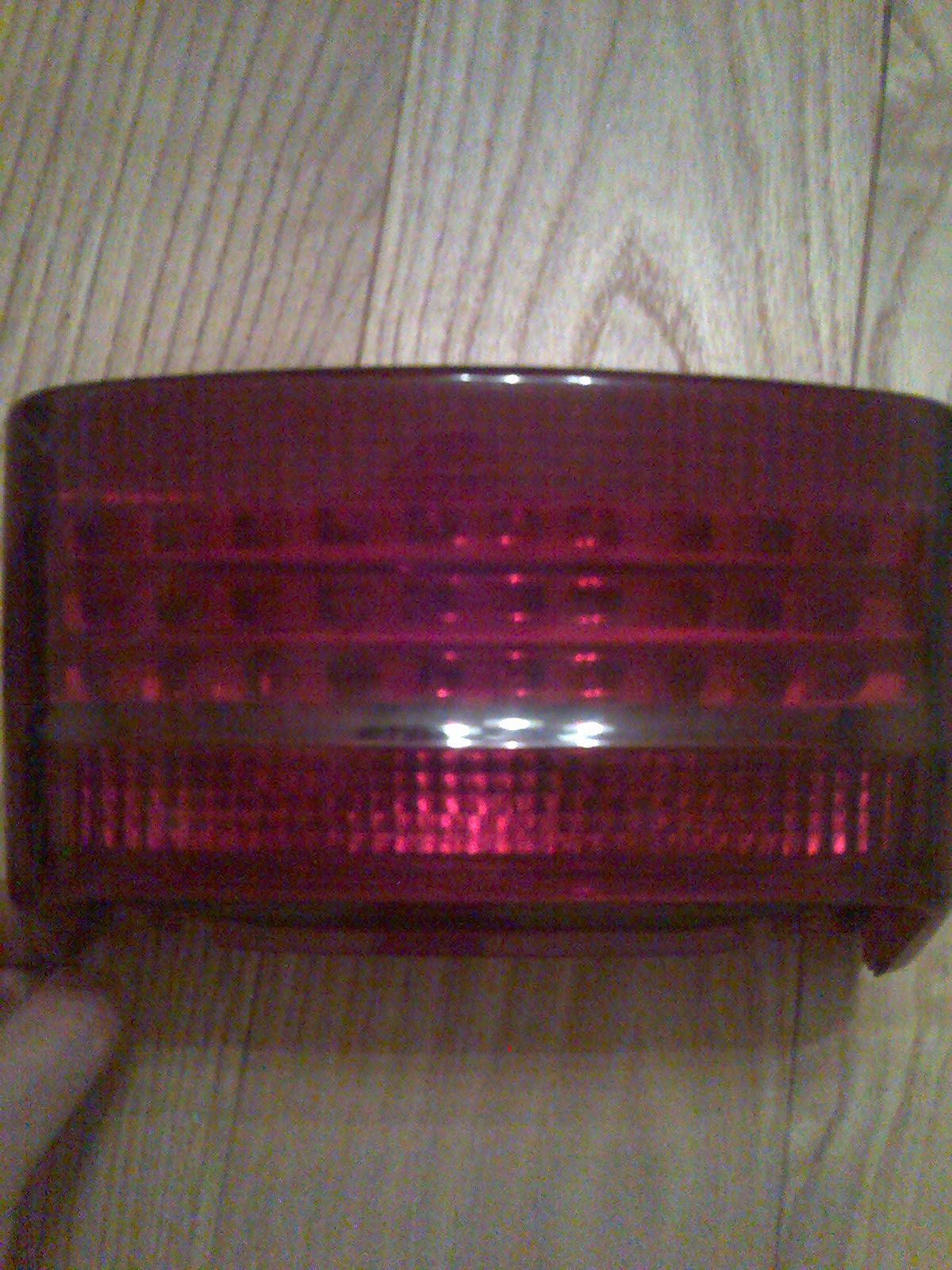

Главной проблемой было вскрыть стоп-сигнал - он с завода заклеен. Пришлось заливать на клеевой шов шприцом растворитель - открылся легко после 2ух часов выдержки(повреждений 0)
С задней крышки(черная) спиливаем внутри козырьки в общий уровень(для того что бы не мешали полоскам со светодиодами)
На всю плоскость наклеиваем алюминиевый металлизированный скотч(вентиляционный, продается в любом строймаге)
Затем каждая полоска склеивается аккуратно внутрь красного девлектора так, что бы диоды упирались до конца. С трех диодных полосок расключаем провода в 1 минус и один плюс и через отверстие в задней крышке выводим к штекеру.
в штатные патроны ставим диодные лампы
Далее подключаем диоды соответственно к проводам идущим от лапки тормоза, что бы именно диодные полоски работали стоп-сигналом.
Склеиваем дефлектор и крышку клеем(резиновый прозрачный) нанося лишь по бокам, длинные стороны герметизируем черным герметиком без фанатизма(все это для того что бы если что можно было вскрыть без проблем.
p,s. Перед склеивание проверить все ли горит, нигде ли не отходит.
Плюсы данной переделки: Получил именно то что хотел, светит очень ярко и четко загорается, подсветка номера белая а не желтая(но при желании можно стекло для света к номеру заклеить тон лентой)
куча удовольствия в процессе переделки)))))
Минусы: Время, кропотливая работа по спайке и интегрированию диодных полосок в дефлектор.
Всего потрачено средств.
Диоды 30 шт= 900 руб
Лампы диодные габ. 2 шт = 300 руб
Термоусадка 1 м.= 100 руб.
Провода автомобильные 50 руб
Итого 1350 руб.
