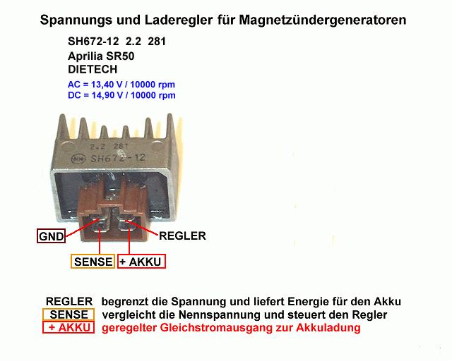

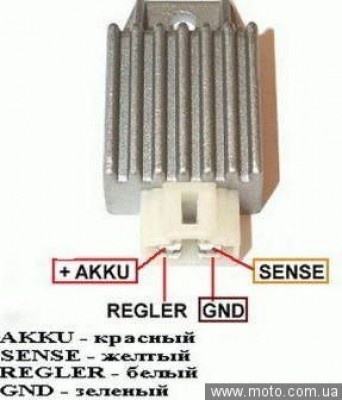

Далее с привлечением источника переменного тока , тестеров, осциллографа и такой то матери было опытным путем установлено что любые регуляторы от практически любых скутеров взаимозаменяемы, так как характеристики практически всех генераторов и аккумуляторов идентичны!!! (то есть выдают примерно одинаковый ток на зарядку и поддерживают в бортовой сети напряжение около 12 вольт)
Просто надо вытащить контакты из разъема идущего к регулятору (с помощью иголки отогнув усик удерживающий контакт в разъеме ) и в соответствии с нижеприведенными схемами подключить к регулятору, и вуаля все работает как часы!.
Далее схемы подключения разных регуляторов.
Если у вас регулятор от Honda или Yamaha, и вы хотите поставить его на Suzuki или наоборот, то надо сделать следующее:
У Судзуки Сепия и ZZ Провода подключаются следующим образом:
1) Бело-красный (Б/Кр) – Провод к регулирующей обмотке
2) Красный (Кр) – 14 вольт на зарядку аккумулятора
3)Желто-Белый(Ж/Б) – Подключен к генератору и выдает стабилизированное переменное напряжение 12-14 вольт на фару итд
4) Черно-Белый (Ч/Б) – собственно масса ( НЕ соединена ! с корпусом регулятора)
У Хонды Дио провода подключаются следующим образом:
1) Белый (Б) – Регулирующая обмотка
2) Красный (Кр) –Выход 14 вольт на зарядку аккумулятора
3) Желтый (Ж) - Подключен к генератору и выдает стабилизированное переменное напряжение 12-14 вольт на фару итд
4) Зеленый (З) - собственно масса ( как правило соединена с корпусом регулятора)
Теперь меняя провода в фишках согласно их назначению и рисункам, меняем коммутаторы как вам захочется.

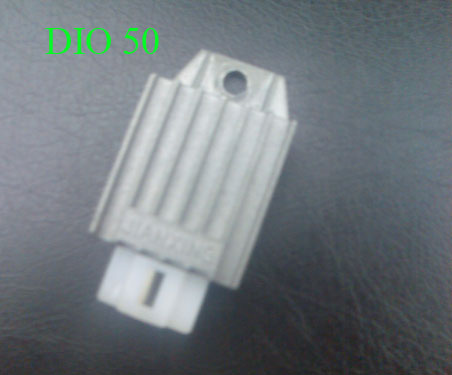

Ребята ооочень нужен совет: А как на Jog ZR поставить с Dio (на упаковке написано Dio 50)???
СообщениеДобавлено: 21 Октябрь 2009 0:39    Заголовок сообщения: Ответить с цитатой
А в чем проблем? 5 контактов?
Kenji
Сообщения: 9
Откуда: Украина
На чем ездит: Honda X8R-S
СообщениеДобавлено: 21 Октябрь 2009 0:51    Заголовок сообщения: Ответить с цитатой
проблема в том что старое сгорело каким-то образом(мне пригнали уже поломан), а новое купили Диовское! Четыре контакта!!!! а теперь не знаю как подключить правельно! Есть пара идей как, но не зна правельные ли! Надеюсь на спецов!!!
СообщениеДобавлено: 21 Октябрь 2009 0:54    Заголовок сообщения: Ответить с цитатой
Навскидку не подскажу. Надо схему смотреть.. Может, Олег подскажет?
Kenji
Сообщения: 9
Откуда: Украина
Вот одна из идей, но вместо зелёного подключить черный(т.к. в Ямахе нет зеленого!)

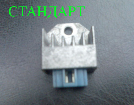

СообщениеДобавлено: 21 Октябрь 2009 1:10    Заголовок сообщения: Ответить с цитатой
хмм... поэтому я и обратился в эту тему! image020 Надеясь что кто-то поможет мне с этим вопросом: Как на Ямаху Джог ЗР поставить(правельно, по цветам подключить) регулятор с Дио(Дио 50)???? Вот еще фотки старого и нового регулятора:
Новый (с Дио)
 Размер файла:  40.49 KB
 Просмотрено:  2076 раз(а)
страый(стандартный Ямаховский)
 Размер файла:  45.27 KB
 Просмотрено:  1852 раз(а)
Kenji
Сообщения: 9
Откуда: Украина
СообщениеДобавлено: 22 Октябрь 2009 0:17    Заголовок сообщения: Ответить с цитатой
Подключаю на Ямахе в такой последовательности: 1-Кр., 2-Жел.,3-Бел., 4-Чер. - на Ямахе нет зелёного, я так понял вместо него чёрный!? Блин, так горят предохранители! По разному тулил - горят предохранители, а если не предохранители, то лампочка сгорает!!! Что за...???

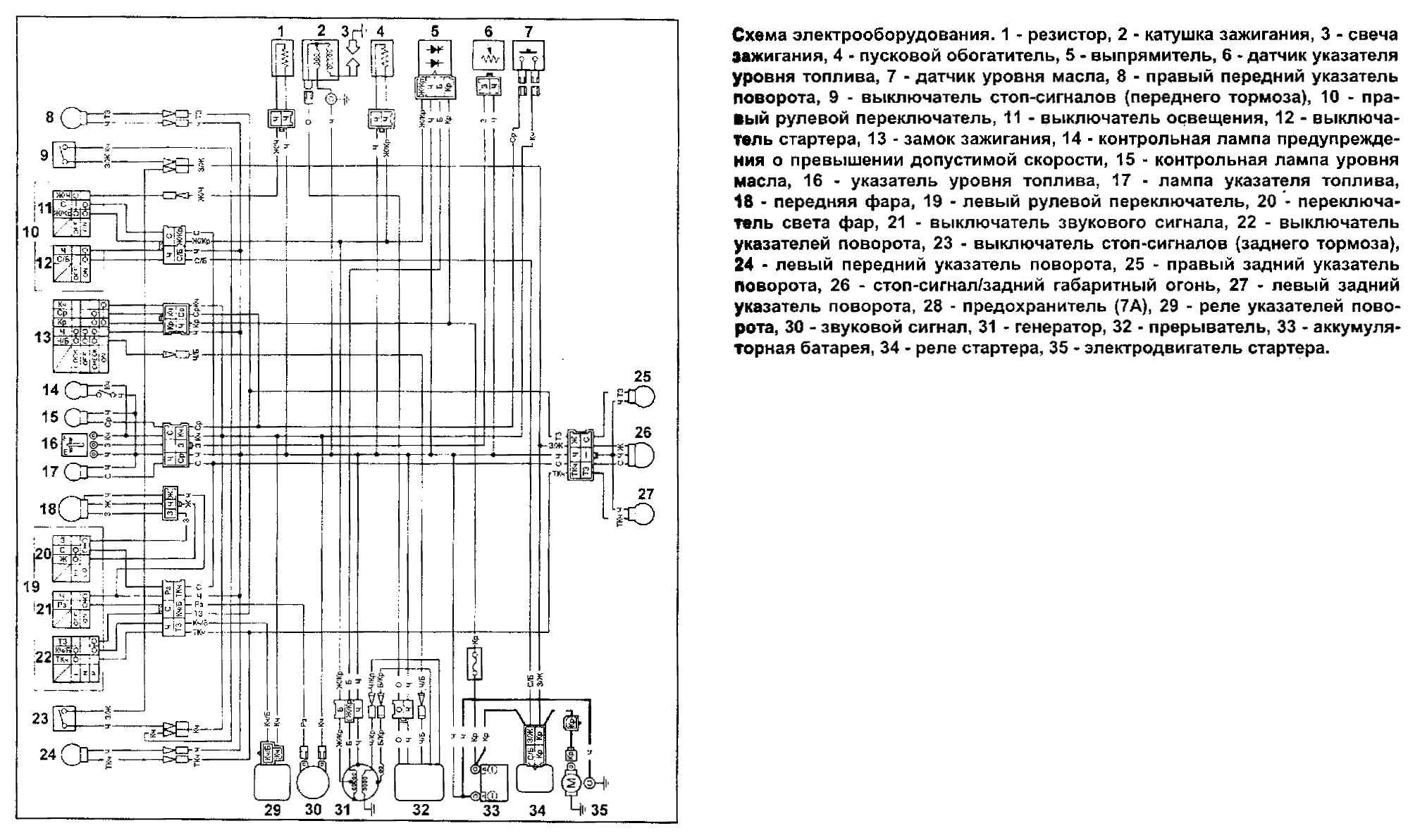

СообщениеДобавлено: 29 Октябрь 2009 15:29    Заголовок сообщения: Ответить с цитатой
Я просто занят был, Скинь мне кудани будь электросхему своего джога или ссылку дай, и я тебе точно скажу что и куда подключать image020
СообщениеДобавлено: 29 Октябрь 2009 16:13    Заголовок сообщения: Ответить с цитатой
Ole-Lukoe, если он не спалил уже регулятор такими подключениями наугад...
СообщениеДобавлено: 29 Октябрь 2009 16:35    Заголовок сообщения: Ответить с цитатой
Спалил - ещё один купит image020
Kenji
Сообщения: 9
Откуда: Украина
СообщениеДобавлено: 30 Октябрь 2009 21:44    Заголовок сообщения: Ответить с цитатой
Извините что долго не появлялся, и-нет не работал! Еле нашел схему(блин, там целый склад их, на что хоч есть)! А как у знать сгорело ли реле?

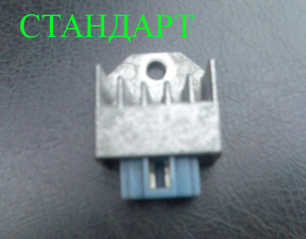

Добавлено спустя 18 минут 22 секунды:
Вот на всякий случай стандартное реле и последовательность подключения проводов!
