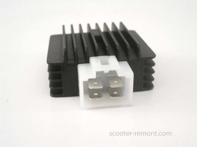

СообщениеДобавлено: 09 Декабрь 2013 18:41    Заголовок сообщения: Ответить с цитатой
Распиновка реле регулятора
 Размер файла:  25.65 KB
 Просмотрено:  1540 раз(а)
