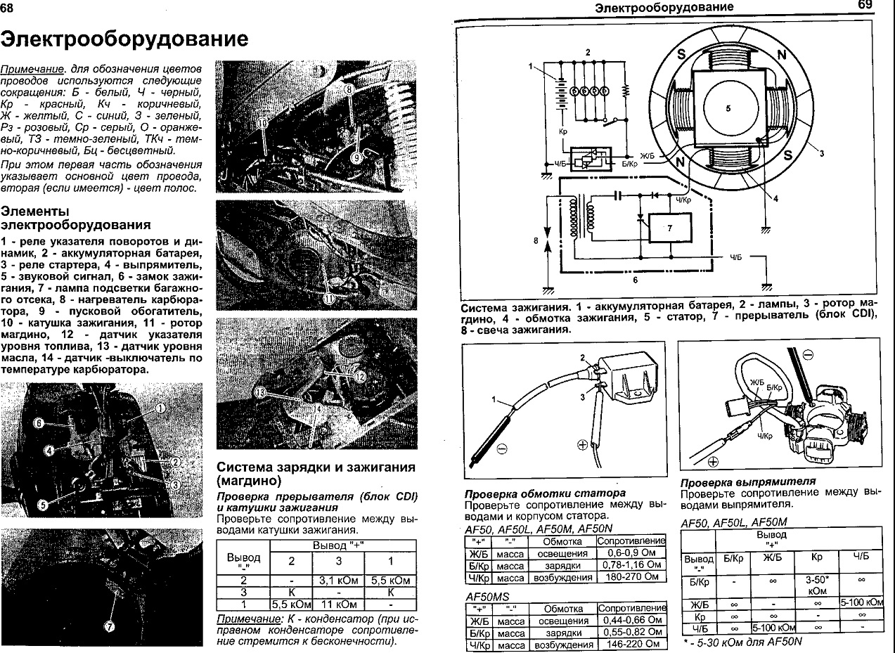

Веталег, а знакомый не может генератор на сопротивление проверить? Может, не катушку покупать надо, а гену?
СообщениеДобавлено: 17 Июль 2015 17:43    Заголовок сообщения: Ответить с цитатой
не-а... я поеду мерять...
а значения по обмоткам где найти?
СообщениеДобавлено: 17 Июль 2015 17:45    Заголовок сообщения: Ответить с цитатой
А хз, так навскидку точных цифр не подскажу. Возможно, в техничке тут на сайте книжка есть..
Но совсем мёртвая обмотка не покажет никакого сопротивления - это точно image020
Добавлено спустя 6 минут 57 секунд:
Собственно, вся инфа на одной странице
 Размер файла:  568.79 KB
 Просмотрено:  544 раз(а)

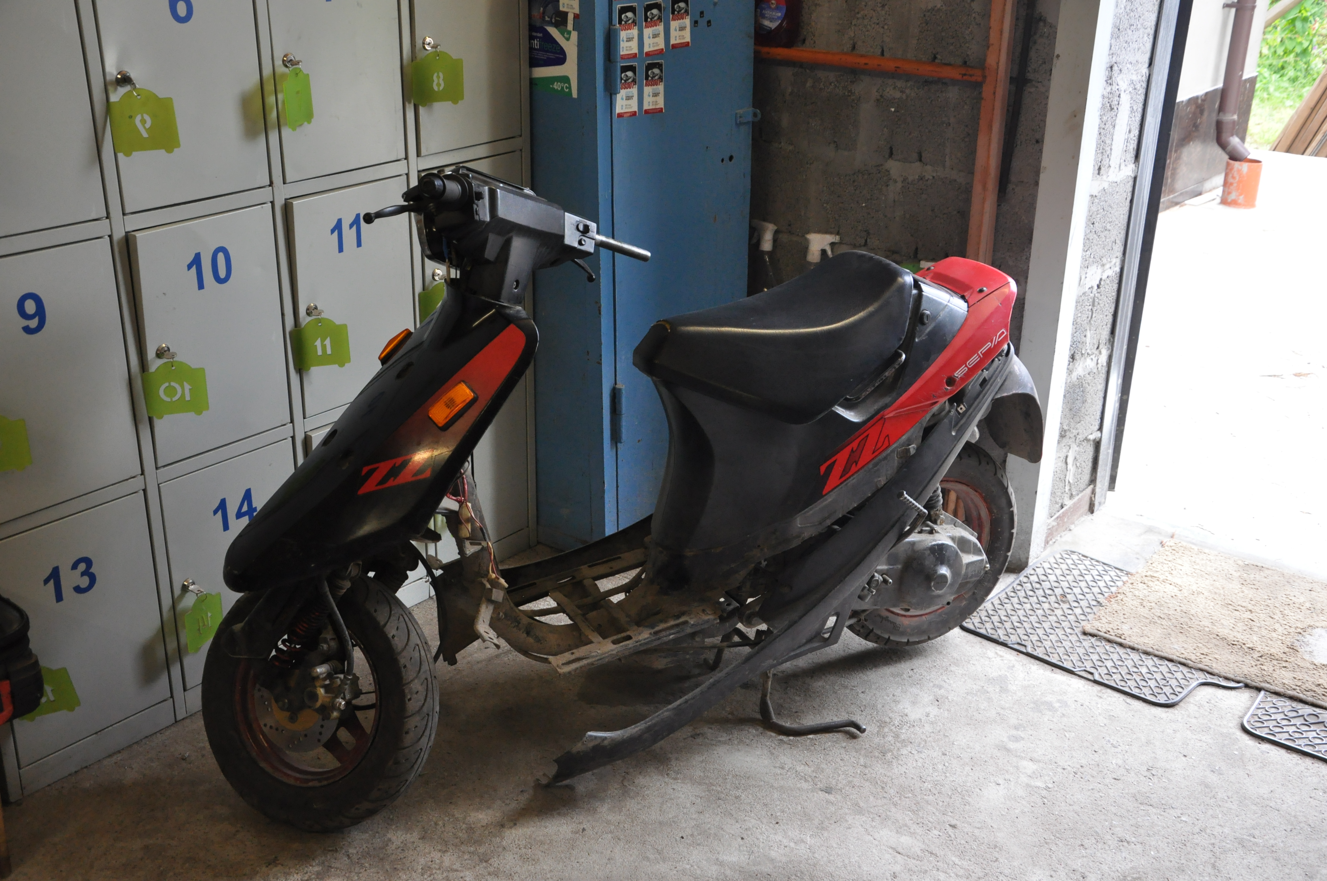

СообщениеДобавлено: 20 Июль 2015 23:48    Заголовок сообщения: Ответить с цитатой
а не подскажите, что это за год.... примерно..
 Размер файла:  4.86 MB
 Просмотрено:  573 раз(а)
Kurkai
Возраст: 64
Сообщения: 45
Откуда: Ростовская обл.
На чем ездит: SEPIA-ZZ.HONDA-eVe
СообщениеДобавлено: 21 Июль 2015 22:04    Заголовок сообщения: Ответить с цитатой
Если в спойлере фонарь, то 92г. и далее. Если фонаря нет(самая первая модификация ZZ) - то 89г.
У меня (из 4-х ходивших одновременно) была точно такая-же как на фото, 89г сборки. Брал в Новороссийске с контейнера металлоконструктор по цене металлолома. На запчасти разбирать не стал. Долго мучал его и в итоге добился, что стрелка спидометра стала заходить на второй круг.
Мне "SEPIA ZZ" очень и очень нравится. Одновременно эксплуатировал 3шт. разных годов + одна простая( на барабанах) + Хонда.Есть с чем сравнить.
Нет искры - проверь проводку, все контакты и особо крепление массы( там 2! провода). Прозвони гену, как сказал Dimson/ Катушка подойдёт и от AD-100 и от китайца (круглая такая, с толстым квадратным штырём"+",как соединить - сам придумай).
