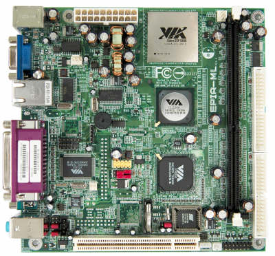

3. Вопрос по конкретному железу.
есть мини-комп на материнке EPIA ML, но ни камня, ни того, на чём он держится, ни оперативы в нём нет. хотя вариант хорош, от 12в питается. может кто помочь найти эти детали?
Изволь, давай разобьем все на пункты, как это сейчас сделал я.

а) Не так мало. Mini-ITX формфактор широко используется в качестве встроенных компов во всяком коммерческом железе. Кстати, у тебя есть кто-нибудь, кто до последнего времени был связан с игровыми автоматами? В некоторых из них (отечественного пр-ва) как раз эти мамки и использовались.
б) Организовать питание можно несколькими способами, в т.ч. от преобразователя 12 - 220. КПД бери 75%, не ошибешься. Прикидываем - пусть у тебя сравнительно маломощный комп, который в пике 200 Ватт жрет. Итого 250 Ватт от бортсети. Т.е. 20 А ток. В гнездо прикуривателя втыкать не хочется, да? image004 Но главная подлянка даже не в этом - плата большая, к вибрации более чувствительна.
в.) Меньше. Можно и преобразователь подобрать 12 - 18 (или слепить из гавна и палок), чтобы не преобразовывать в 220.
3.
А где, пардон, в ML-ке сокет под проц? Проц там впаян намертво, насколько я помню. Так что как его может не быть, не понимаю. А память там обыкновенная, DIMMы (только не помню, какие - DDR-I или SDRAM (PC-133). Она, конечно, сейчас не на каждом углу продается, но найти труда не составит.
http://www.ferra.ru/online/system/s25787/page-3/
http://www.fcenter.ru/online.shtml?articles/hardware/motherboards/8175
Ну и последнее - если ты не оговариваешь бюджет проекта, то вполне естественно, что тебе предлагают наиболее правильные с технической точки зрения решения; без оглядки на ценник.

СообщениеДобавлено: 29 Июль 2009 2:52    Заголовок сообщения: Ответить с цитатой
просто проц валялся в этом же системнике, и я подумал, что он из него. на проце написано: intel "04 celeron d 2.40 GHZ/256/533....
мда. судя по рочитанному с проца, он не от этой материнки image020
Добавлено спустя 1 минуту 56 секунд:
у меня такая
СообщениеДобавлено: 29 Июль 2009 3:02    Заголовок сообщения: Ответить с цитатой
Тебе сюда:
http://www.via.com.tw/en/products/embedded/ProductDetail.jsp?productLine=1&id=202&tabs=1
Здесь она же, но с кардридером на борту. Большая хрень в верхней части - это и есть проц. А рядом с ним - разъем для опционального вентилятора.
А вот просто она же:
http://www.via.com.tw/en/products/embedded/ProductDetail.jsp?productLine=1&id=301&tabs=1
Удивительно, но она еще не снята с производства!
Но набор напряжений ей вроде нужен стандартный АТХ-овый.
А память - стандартная DDR-I, та же, что для мамок с 478 сокетом
