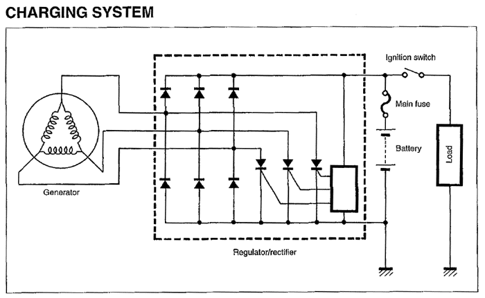

Нужно для скутеров Yamaha Aerox спаять три выпрямителя напряжения!!! Там на выходе трехфазное переменное, мне надо постоянное!!! Для того что бы поставить туда ксенон!!! Таких блока надо 3 штуки!
Подскажите схему и части из которых паять, или помогите спаять!!!
Спасибо!!!

сложность заключается в том что нужно будет снять генератор, и отпаять один из концов катушки с массы, при этом на этот же конец примотать провод, который необходимо будет пустить через жилу и подключать его как второй конец катушки, короче в статье все вроде написано
СообщениеДобавлено: 28 Октябрь 2008 19:59    Заголовок сообщения: Ответить с цитатой
Нашел схему регулятора, выкладываю для объщего предствавления.
Регулятор
