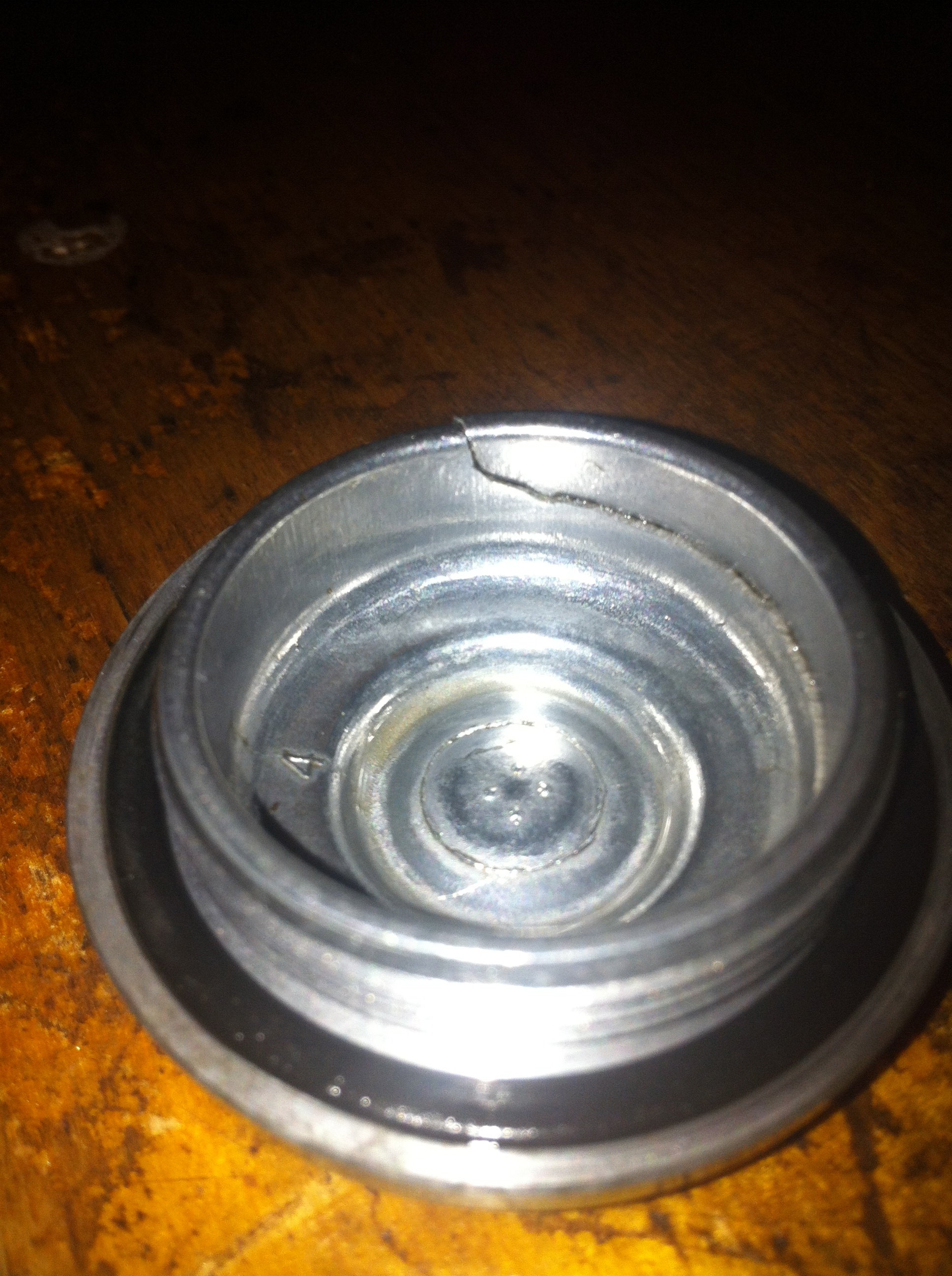

Не знаю где написать ; здесь хоть эндуристы есть, вопрос такой, где можно достать крыжку-пробку под которой находится регулировка зазора клапана, когда затягивал свернул, конечно новерно и можно както приварить но я не спец в таких делах; если есть какие нибудь мысли звоните или пишите 9959351

да забыл написать крышка нужна для HONDA XR 250 но судя по картинкам она подайдет от многих эндур хондовских

свернул что? резьбу на пробке или на моторе? можно попытаться восстановить резьбу.

Свернул на самой пробке , даже не до конца трещина я полагаю можно заварить; кто готов заворить.

Крышка головки цилиндров для Honda XR250 (XR250L) будь она неладная

Так крышка или болт-пробка?
Заварить может Фирс, например http://motopian.ru/forum/profile.php?mode=viewprofile&u=17

болт-пробка
СообщениеДобавлено: 19 Апрель 2012 21:55    Заголовок сообщения: Ответить с цитатой
дай фото что ли, а то не понятно, что ты хочешь варить.

СообщениеДобавлено: 19 Апрель 2012 22:05    Заголовок сообщения: Ответить с цитатой
вот[/img]

СообщениеДобавлено: 20 Апрель 2012 1:34    Заголовок сообщения: Ответить с цитатой
Блеин, в чем вопрос?
Cap, tapt adj jole 12361-KK0-000 494 р
или подмажь свою поксиполом и вверни на герметик не сильно.
