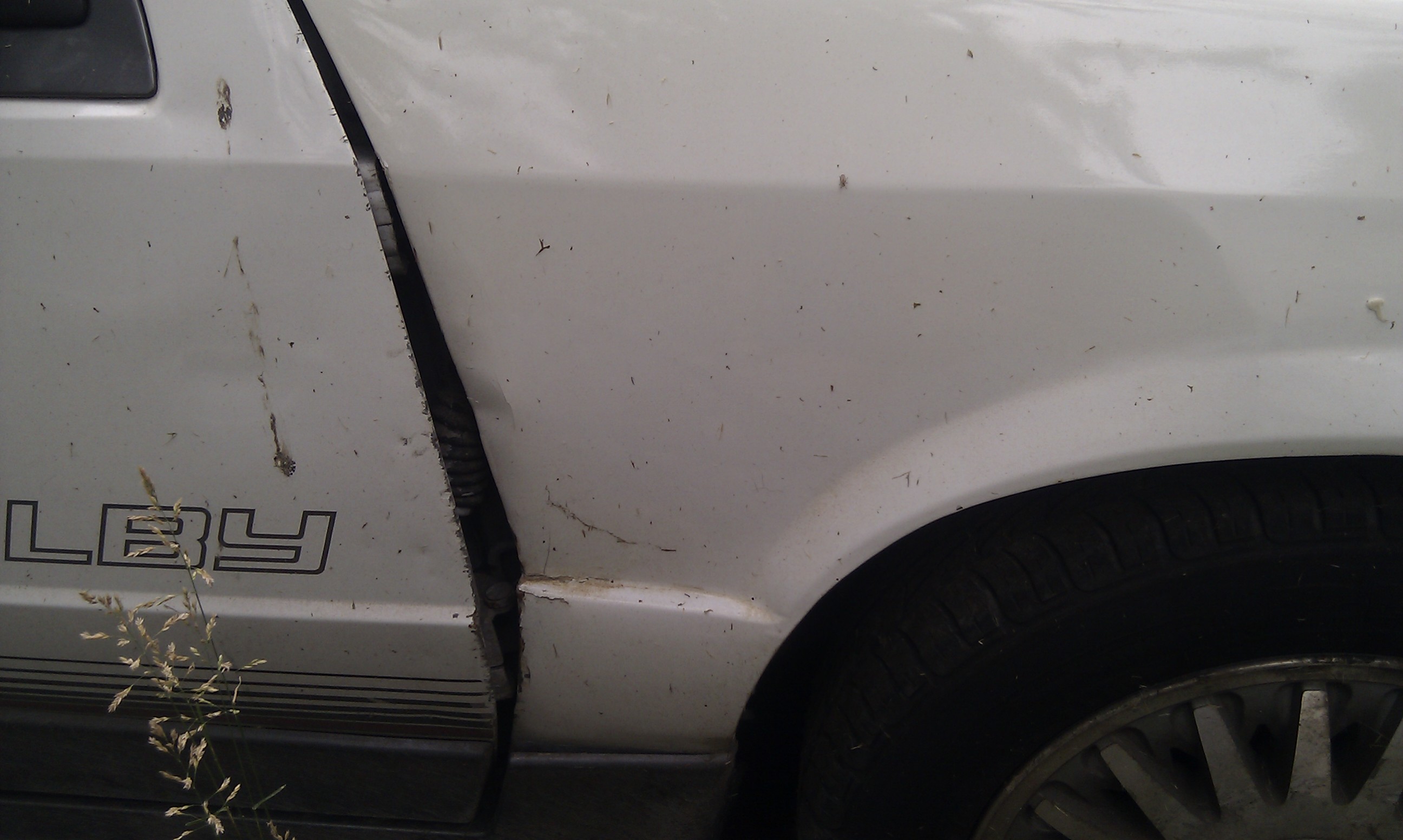

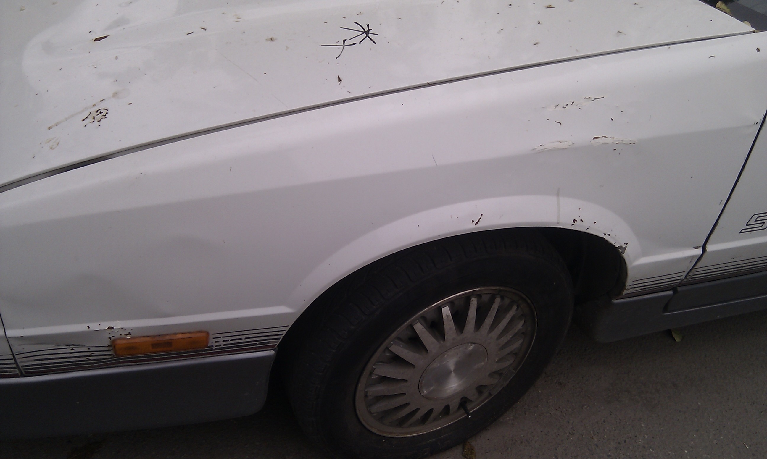

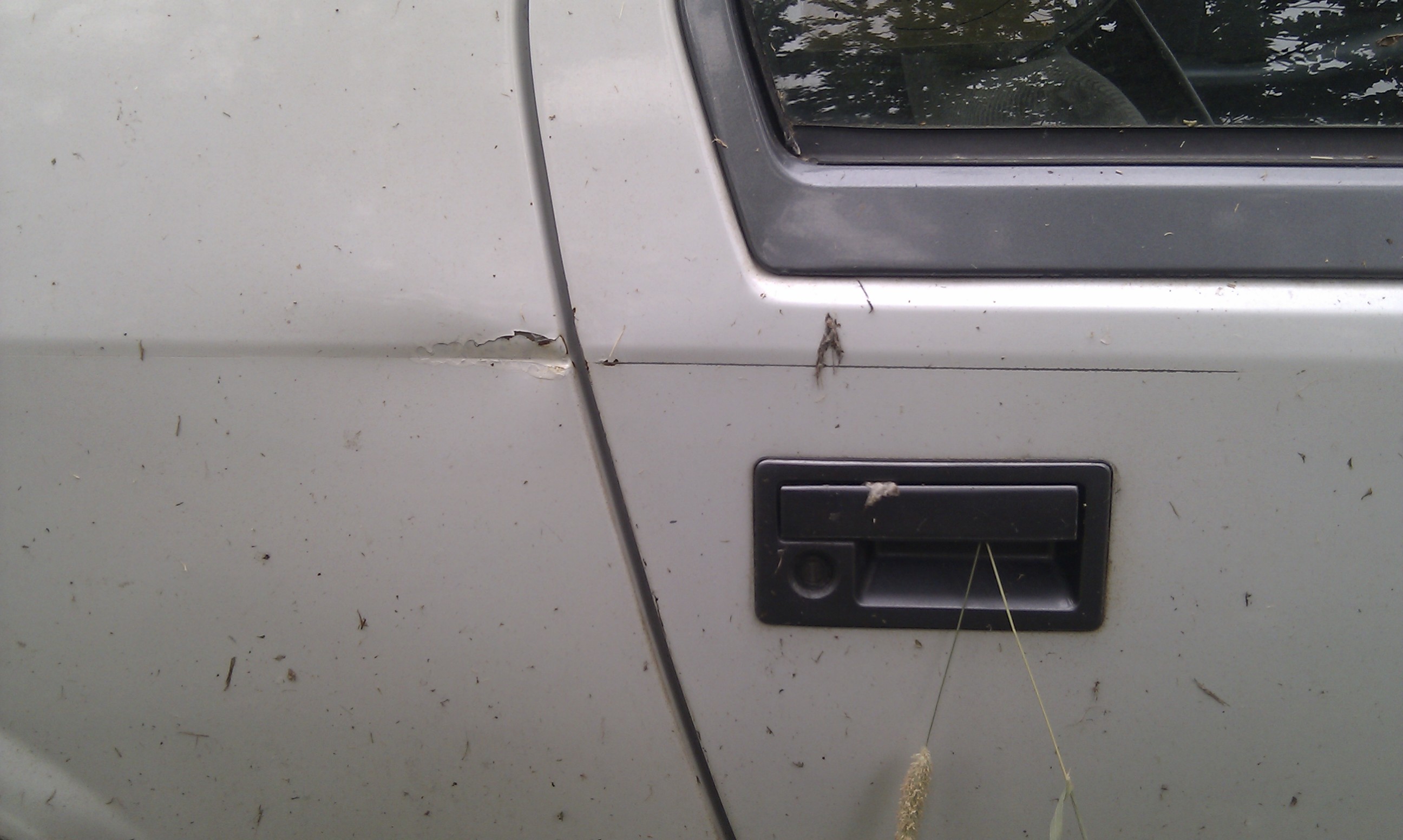

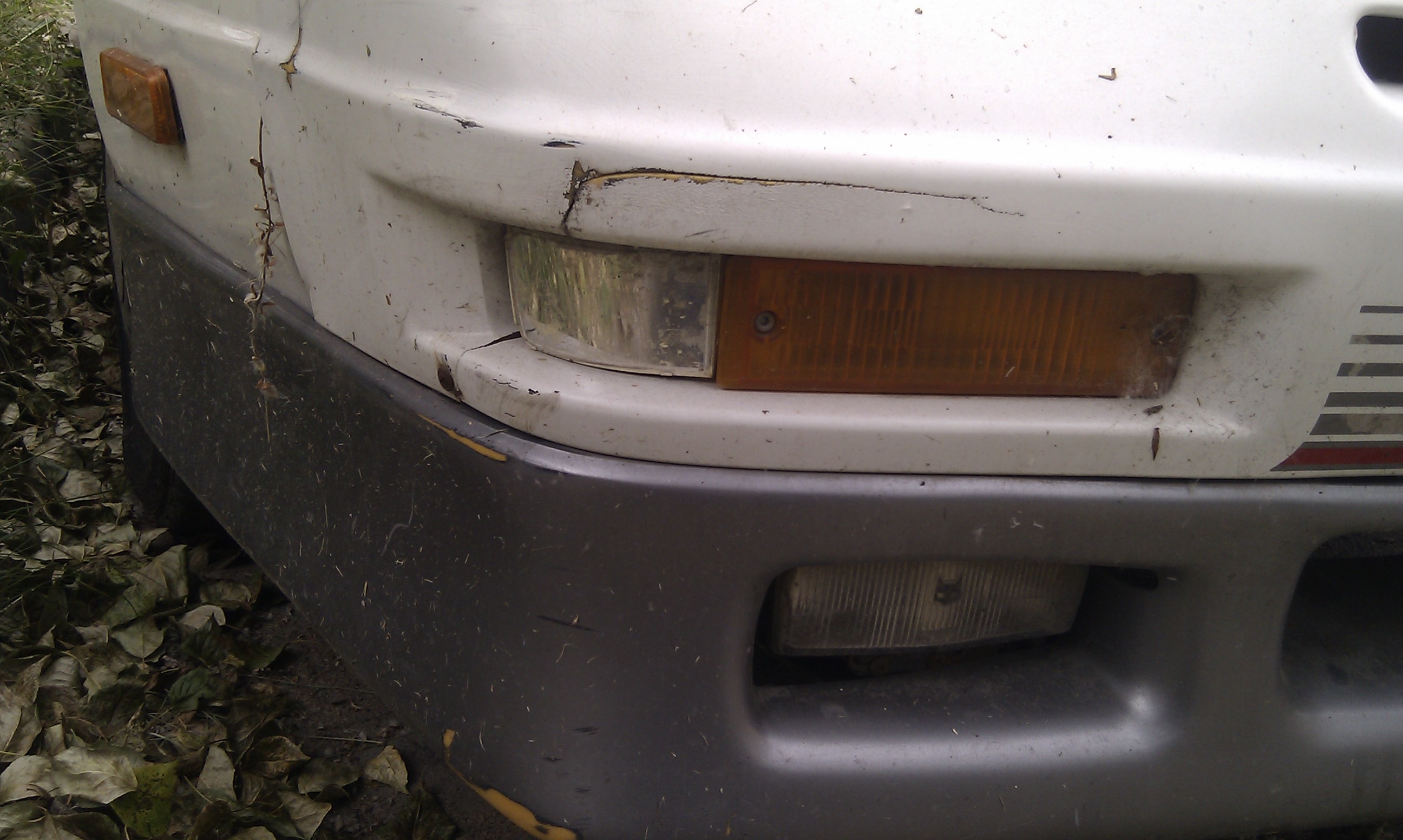

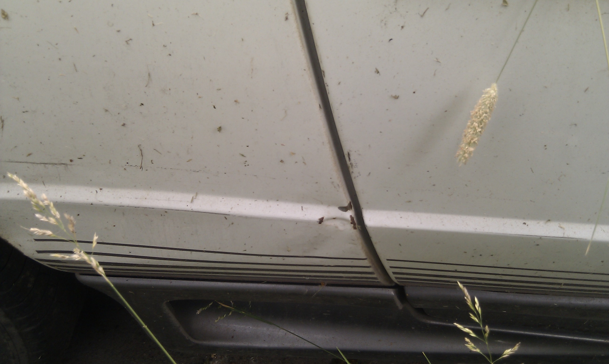

Кто-нибудь на форуме занимается кузовными работами и покраской машин? Хотел узнать, сколько будет стоить, примерно, качественно покрасить машину и убрать погрешности на кузове?
P.S. еще хотел узнать про винил,сколько стоит полная обклейка?
P.P.S. Кто-нибудб может заделать эти косяки и сколько это будет стоить?

от 30 рублей в гаражах без материалов.
и от 60 и до бесконечности в камере.

А как быть,если я хочу обклеить машину винилом,но перед этим надо рехтовать и шпатлевать крылья,надо ли еще чем-нибудь покрывать их или можно клеить винил на шпатлевку?

дешевле будет ничего не делать
клеить пленку на кривое и\или ржавое железо нельзя, под пленкой коррозия будет проходить намного быстрее, за год можно получить сквозную
проще ездить так а потом продать
все равно не отобьешь вложения
СообщениеДобавлено: 08 Июль 2011 21:09    Заголовок сообщения: Ответить с цитатой
пленку надо клеить на однородную поверхность, т.е. желательно всю машину облить грунтовкой ,например, т.к. при ближайшем рассмотрение будет просвечивать основа. На шпатлю клеить не стоит, шпатля влагу впитывает.

клеить и на грунтовку то неахти, лучше на лак.. т.е. сначала всю машину надо в порядок привести, а потом уж клеить. короче, лучше не стоит ))
а если уж сильно хочется - я бы на твоем месте сам занялся, покупаешь удалителя ЛКП, коррщеток для дрели и вперед, потом покупаешь краскопульт с насосом (от 5000) шпатлюешь, грунтуешь, красишь, лачишь - а там уж пленкой image020
когда сам делаешь, особенно по незнайке - основные проблемы - потеки, капли, неровности, но если потом пленка - ну и пофигу тогда.
