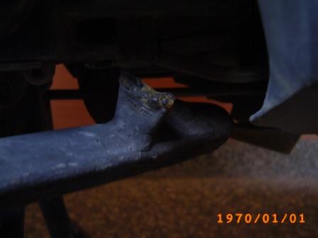

Фотография глушителя. Душилка это или нет?

Уважаемые знатоки скутеров, посмотрите пожалуйста. Недавно стал обладателем старого неоса. Вот такая штука торчит из трубы. Заметил, что на новых неосах душилка имеет вид длинного отростка. Может когда то и на моем такой был, а потом его срезали и заварили. Вообщем, имеет ли смысл его удалять? Еще там дальше на трубе есть бугорок, типа гайки заваренной, не знаю.. Может ли быть на неосе еще душилка внутри трубы?

Трубку нужно срезать заподлицо, а возможно и выковырять то, что внутрь залазит. У меня сектор трубки от апенидикса перекрывал основную трубу от стенки до стенки. Потом дырку заварить.
Если при настройке карба жиклеры не менялись, то на разгон и тягу в горку это не повлияет.
