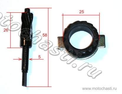

Заезжал в Амис. Ребята сказали, что таких шестерней вообще в городе нет. Предложили купить суппорт за 1500 и ожиданием в месяц.
После долгих выяснений размеров и направления зубьев, заказал эту
Разницы в деньгах почти никакой, а заодно и червяка поменяю.

Подошла идеально! И еще плюс - она бронзовая, а не пластмассовая.
Наконец-то у меня заработал спидометр :)

Мужики,подскажите как сам червячный вал вытащить?
СообщениеДобавлено: 02 Апрель 2016 11:50    Заголовок сообщения: Ответить с цитатой
ivanovandr
а в чем трудность собсна? он просто вытаскивается и все, после снятия колеса разумеется и последовательной разборки механизма привода.
ivanovandr
Сообщения: 2
СообщениеДобавлено: 02 Апрель 2016 13:01    Заголовок сообщения: Ответить с цитатой
Он у меня не выдергиваеться,шестерня вылезла,а вал нет,крутиться,но не вылазит,как буд то зашплинтован
Хотя у меня Такт 31,может там по другому
СообщениеДобавлено: 04 Апрель 2016 19:06    Заголовок сообщения: Ответить с цитатой
ivanovandr
Дык на червяке насечка цела если пальцем потрогать?
зачем вынимать червяк?
Шестерня пластиковая сносилась?
Если все так, то купить новую пластиковую шестерню, все хорошо смазать и собрать назад.
Никогда обычно не вытаскивали червяк т.к. не было необходимости, он же железный и снашивалась обычно пластмасска. Ее меняли и все норм.
На схемах не найти как все сделано. Придется самому делать, вероятно стоит стопорное кольцо на корпусе на торце червяка, куда он вставляется.
