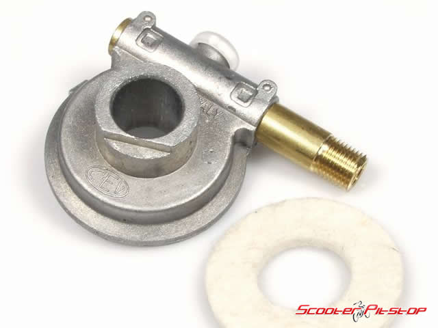

Куплю привод спидометра на MBK Ovetto 50cc(Yamaha Neo's)
Похож на этот. (Это Пиаджовский)

Твой совсем сломался, или просто закис и не крутится?
Я купил мопед с закисшим приводом спидометра. Много WD-шки и разрабатывать-промывать. Работает 2 года, как новый.

Его заклинило, и вырвало с корнем ту часть которая вращается вместе с колесом(. А я на обкатке еще, поэтому нужен работающий одометр.

Так и у меня вырвана была, точнеее прокручивалась на колесе отдельно от привода. Я редуктор привода разработал, смазал и эту жестянку обратно приделал. Вроде все просто было, без специнструмента, доп. деталей и колхоза.

Спасибо за совет, буду пробовать.
