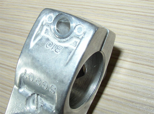

Хело!
Короче, как тузик грелку сорвал резьбу на кронштейне ручки сцепления (болт, который ее стягивает). Мож, подскажет кто, где нарезать новую, аль сам возьмется хелпнуть?
лень за метчиками ползти)

фотку бы 8\
в люминии резьбу резать сложнее чем в стали....
мож действительно как Димсон сказал?

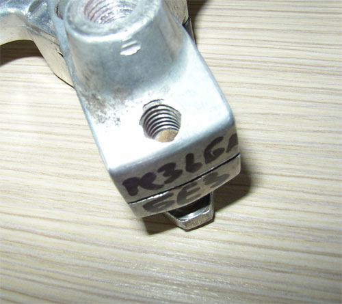

СообщениеДобавлено: 07 Март 2009 9:26    Заголовок сообщения: Ответить с цитатой
Насквозь и болтом мона...только надо подточить будет крепеж зеркала (чтобы гайка поместилась), поэтому этот вариант оставил на "полевой ремонт".
а это то, куда сверлить и резать.
 Размер файла:  43.26 KB
 Просмотрено:  227 раз(а)
это как было уже просверлено когда-то (насквозь)
 Размер файла:  44.15 KB
 Просмотрено:  236 раз(а)
СообщениеДобавлено: 07 Март 2009 12:01    Заголовок сообщения: Ответить с цитатой
берешь метчик, сверло и дрель, сверлишь дырку 7,2 и идешь метчиком на 8 и проблем нет или сверло 5,2 и метчик шестерка.
ps проблем на пустом месте не создавайте, себестоимость ремонта 50 рублев.

СообщениеДобавлено: 07 Март 2009 18:37    Заголовок сообщения: Ответить с цитатой
Пишу же русским по белому - ЛЕНЬ)
Ну и, положим, не 50) метчик стоит 100, а надо черновой и финальный. Впрочем, не в деньгах дело - влом было идти, но сходил.
Короче, нарезал, мля, на свою голову. Тут же и порвал, как целку) Звиздец, мягкий материал. Короче, профигачил насквозь, и стянул болтом с гровером. Зато точно на века. А цинкованый болт виду не портит.
