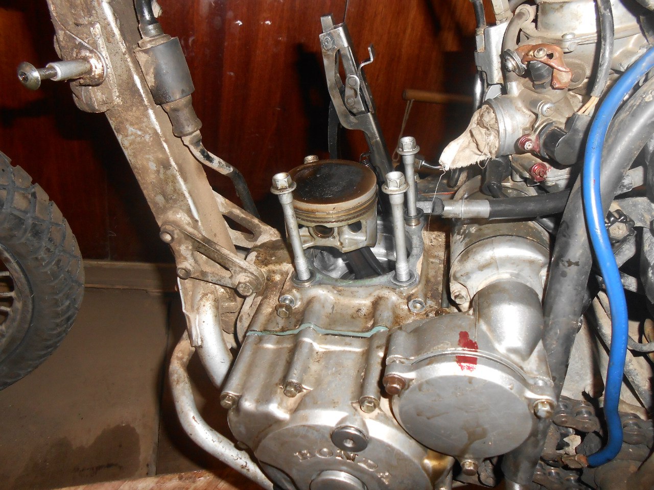

распотрошил ХРюшу :игоряша был прав маслосьемные колпачки задубели,в руках разрушаются. Ахуеть!
поднял цилиндр, там тоже все заебок, только кольца поменяю .
Мопед целка оказывается!

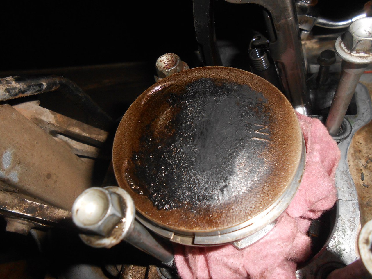

вот ,оказывается ,куда мотюль фигачил, хорошо ,что вовремя заметил, расход масла увеличился значительно ,до 700гр /на 1000 км , нагар был еще на клапанах, выпускные придется притерать,ну и впускные уж заодно.

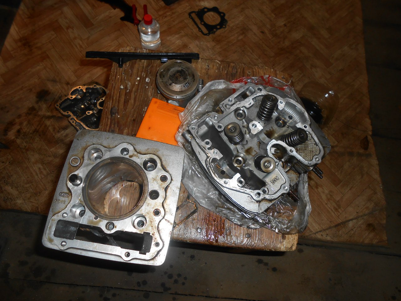

мотор оказался удивительно чистым,хоть , всвязи с масложёрством ,перешел с мотюля 7100 на 5100,не из экономии ,а по совету умных товарищей с мотофорума,всеравно это приятно видеть:
и какова же была причина перехода на другое масло? и почему именно мотюль, а не валволайн или мобил1? как ты узнал, что они умные?

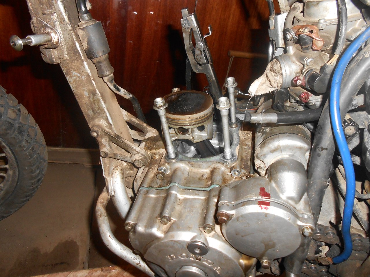

на джебель -форуме,когда заметил масложор,посоветовали ,перейти на полусинтетику,посмотреть на расход(некоторые хуи с данного мотофорума), но разницы не заметил по -расходу масла.
Видимо, они ошибаются тоже.Я сразу понял дело не в поршневой,компрессия заебок ,а догогостоящее масло уходит как говно в унитаз .Кольца поршневые махну, колпачки маслосьемные, прокладки-хуятки.Цепь ,натяжители ,успокоители ,звёзды нормальные...мопед целкой оказался,что меня радует. image002
