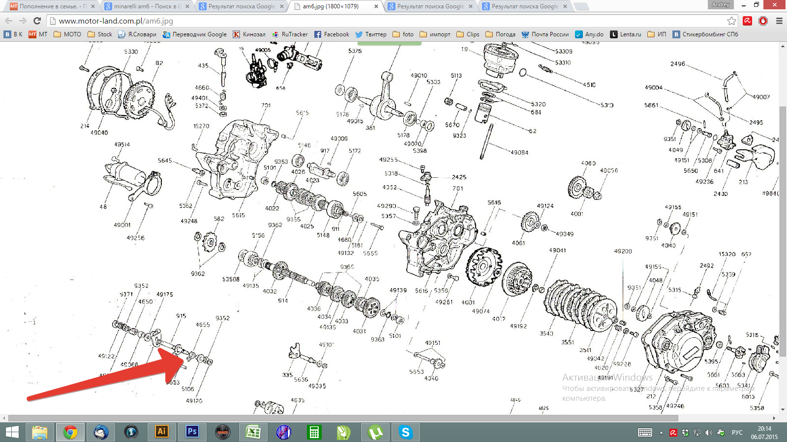

Макс, а ты с такими моторами часто сталкивался?
Там с переключением проблемка: слетела возвратная пружина вала переключения, надо лапку ногой поправлять, каждый раз.
Так вот что надо для разбора мотора? Какие у него прокладки одноразовые и пр?....
СообщениеДобавлено: 06 Июль 2015 15:16    Заголовок сообщения: Ответить с цитатой
Там с одной из сторон(посмотрите по схеме)(обычно правая) под крышкой есть сектор, который создает это движение вниз-вверх и переключает же передачи, вот там эти пружинки.
лучше не затягивать, пружинка может попасть куда в механизмы.
прокладка крышки обычно не рвется, в любом случае можн подмазать герметосом.
снять придется только крышку, больше ничего разбирать не придется, вероятно, но не точно.

Не, Макс, похоже колоть надо двигло =\
Крышка только справа, сцепление закрывает.
