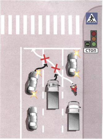

Город - «поле боя». Здесь схлестнулись легковушки и грузовики, автобусы и троллейбусы, велосипедисты, скейтбордисты, скутеристы... А потому нужно овладеть навыками выживания в потоке машин.
В напряженном городском .графике не все равно, на каком вы скутере. Скорее всего, удивлю: в неопытных руках «спокойный» аппарат с 4-тактным мотором коварнее «заряженного» 2-тактника.
Дело в том, что во многих ситуациях важно динамично тронуться или резко набрать скорость - чтобы занять безопасную позицию или перестроиться в соседний ряд. Шустрый «полтинник» при разгоне способен обогнать, скажем, трол¬лейбус и встать впереди и правее его, вялый же с мотором 4Т (еще хуже, если в нем не настроен вариатор) будет вынужден следовать рядом с электрической махиной, а по другую руку - с автомобилями... Зарубите на носу: если ваш скутер бессилен разгоняться до 60-65 км/ч, ездить на нем в большом городе означает сильно рисковать. Управлять машинками маломощными или с «кастрированными» моторами, не способными двигаться быстрее 45 км/ч, лучше в спокойных дачных поселках.
Новички спрашивают продвинутых товарищей: где самое безопасное место на дороге? Те шутят: «Безопасно дома на диване». А если серьезно, место расположения на забитой машинами дороге (слева, посредине полосы или ближе к тротуару) зависит от ваших намерений и дорожной обстановки. Оцените дефекты дорожного полотна, увидьте выступающие или продавленные люки. Коварны полосы с содранным слоем асфальта -бывает, они образуют продольные бортики высотой до пяти сантиметров или же «приподнимают» люки. На таких участках, не задумываясь, снижайте скорость, не вздумайте маневрировать.
В потоке машин не стоит ехать строго посредине полосы движения. Нельзя исключить, что какой-нибудь с неправильными мозгами сосед справа или слева вдруг решит занять вашу полосу, «выжав» вас из нее. И потом, водителям едущих впереди грузовиков и фургонов вас попросту не видно в боковые зеркала, а салонных у них нет. Так что пользуйтесь всей шириной полосы, старайтесь «засветиться» во всех зеркалах соседей по потоку. И все равно держитесь от них подальше! Расположитесь так, чтобы обеспечить себе наилучший обзор. Например, если впереди идущий автобус мешает смотреть налево, перекочуйте на левую часть полосы или вовсе сместитесь в левый ряд. Вообще-то, такой маневр Правилами дорожного движения не приветствуется, в них сказано, что водитель мопеда* должен держаться как можно ближе к тротуару. Об этом следует помнить, но в каждом конкретном случае на первом месте -забота о «своей шкуре».
Залог выживания в мегаполисе сформулировать просто: умей предвидеть потенциальные опасности и успевай их предотвратить. Иначе говоря, сознательно и настойчиво тренируйте в себе специфическую «дорожную» наблюдательность -она дает опыт. Скажем, вы обязаны предполагать, что из себя представляет водитель за рулем соседнего авто. Если автомобиль отечественной сборки, с «колхозным» тюнингом и тонированными стеклами - это признаки человека с неадекватным восприятием мира: такие стремятся выпендриться любыми средствами, даже если кому-то угрожают. Вряд ли байкер («Пижон эдакий!») вызовет у такого прилив симпатий. Их водительский опыт скорее всего скуден, а техническое состояние экипажа плачевно - техосмотр, не сомневайтесь, эти типы покупают (в таком виде их автомобиль его не пройдет ни за что).

Не стоит стоять позади автомобилей (можете попасть в «мертвую зону» обзора), а когда зажжется «зеленый», пытаться пролезть между ними -вы можете не догадаться об опасных для вас намерениях автоводителей
Размер файла:
171.56 KB
Просмотрено:
730 раз(а)
Если не терпится, проедьте между остановившимися на светофоре машинами и встаньте перед ними.

Безопаснее дождаться, когда поток остановится (1), а затем проследовать по одному из двух вариантов маршрута и занять позицию: I - впереди стоя¬щих машин; II - перед пешеходным переходом, чтобы на «пешеходный» зеленый пересечь улицу (3), перед светофором

Довольно часто предпочитаю способ II прямому левому повороту.
Вопрос, а точнее наверное дополнение к этому варианту, - конфликт с машинами, совершающие левый или другие повороты с попутной или прилегающей дорогах при разрешающих дополнительных или основных сигланах светофора. Теоретически тут приравниваю скутер к пешеходу, но при плотном потоке могут не пропустить.
По этой причине на некоторых перекрестках безопаснее совершить левый поворот вместе с потоком, чем мудрить с пешеходными переходами.

вопрос именно в езде по прямым улицам в потоке, по-моему целесообразнее на скутере держаться в правой части полосы.
а вот тут http://www.motonews.ru/drivingbike.moto?page=3 скутер приравнивается к мотоциклу и на рисунках показано движение в левой части полосы.
